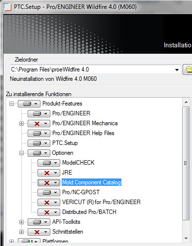

ich habe genau das gleiche Problem. Habe meine Festplatte nach dem Ordner "mold_data" durchsuchen lassen. Jedoch habe ich nichts gefunden. Im Netz konnte ich auch nichts finden.
Wie kann man sich das ganze Einstellen bzw. kann mir einer diesen Ordner per Mail schicken?

Original erstellt von Nacken83:
Der wird erstellt, wenn Du bei der Installation den zugehörigen Haken setzt (siehe Bild)!?

Danke!
Es hat geklappt.
