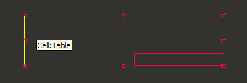

Hallo Zusammen,
Weiß jemand ob es möglich ist, den äußeren Rahmen einer Tabelle auf einer Zeichnung auszublenden, bzw. einzelne Linien der äußeren Umrandung?
Über die Funktion "Liniendarstellung" ist es mir nur möglich einzelne Linien innerhalb in der Tabelle auszublenden, nicht jedoch Linien die zum äußeren Rahmen gehören.
Grüße und Danke für eure Vorschläge.

Jawohl
Workarround:
1) Eine Reihe und Kolonne zuviel machen.
2) Ausblenden
3) Die extra Reihe und Kolonne entfernen (delete)
4) Fertig
Zwei Linien bleiben aber.....
Die Placierung dieser hängen von ascending/decending ab.
MfG Gunnar

Besten Dank!
In meinem konkreten Fall kann ich damit leben das 2 linien Stehenbleiben.
Wäre allerdings dennoch Interessant zu Wissen ob es auch eleganter geht.

Ja, das wäre interessant.
Ein PS:
Die Placierung der beiden Lininen kann mann ja mit der Höhe und Breite der ersten "dummy" Reihe/Kolonne justieren. Kann dann auf den Rahmen der Zeichnung fallen.
Wir verwenden das zu eine Repet-region von diverse Sachen.
