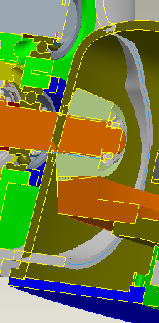

Ich habe ein Problem und zwar möchte ich ein Gussgehäuse erzeugen. Es ist aus zwei Teilen gebaut und überschneidet sich beim Einbau. (Siehe Bild) Ich möchte nun die überschneidung von Pro E abschneiden lassen. Kann mir jemand sagen wie ich das hin bekomme? Ich weiß bisher nur das ich die Fläche des einen Teils in die andere kopieren muss aber irgendwie funktioniert das noch nicht so ganz. Wäre super wenn mir da jemand helfen kann.
Ach und wenn ich schon dabei bin wie bekomme ich aus den beiden Teilen ein verbundenes?
Grüße und Danke für alle Antworten!

1) editieren> Komponentenoperationen> ausschneiden
2) editieren> Komponentenoperationen> verschmelzen
Gruß Uwe

mit der von Uwe beschriebenen Methode kann man Bauteile miteinander verschmelzen oder ein Bauteil aus einem anderen abschneiden.
Mit Flächen müsste man die Körperflächen des einen Bauteils in das andere kopieren. Dann beispielsweise mit Verbundvolumen die Fläche ausschneiden.

Ich hab grad eben eure Lösungsvorschläge ausprobiert und ein mäßig gutes Ergebnis erreicht. Was ich geschafft habe, ist dass das graue Gehäuseteil genau an der Ansatzkante abgeschnitten wurde, allerdings nur mit einem kleinen Spalt der Rest ist immer noch da. Kann man das so einstellen, das das komplettte Gehäuse zum Beispiel rechts von der Schnittkante weg geschnitten wird?
Das zweite Problem das ich noch immer habe, ist dass ich das olivene Gehäuse nicht genau weg geschnitten bekomme mit editieren Komponentenoperation... Müsste man es in diesem Fall wirklich mit kopieren von Flächen machen? Wobei ich das leider noch nicht ganz verstehe wie das funktionieren soll.
Wäre klasse wenn mir da einer noch mal ein paar Tipps geben kann wie ich das genau machen muss!
