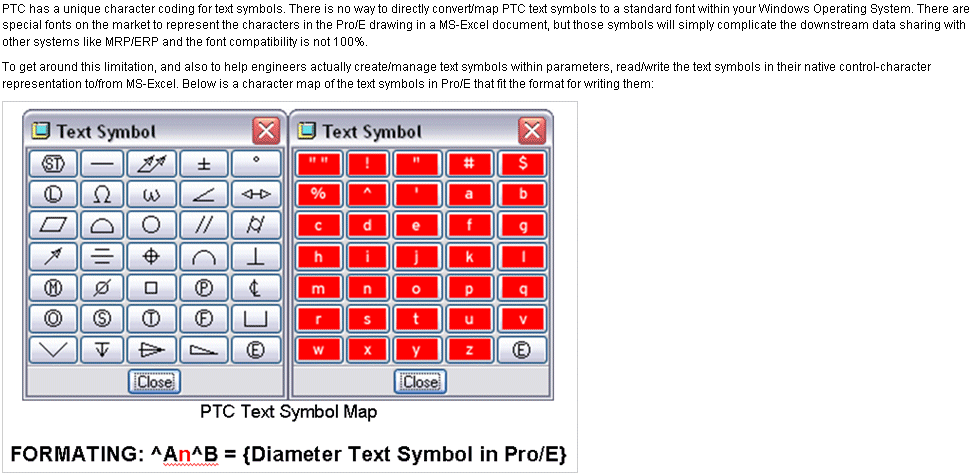

Hallo zusammen, weiss jemand ob man die kleine Textsymbolleiste irgendwie erweitern kann, ...oder ob es dafür eine Quelldatei gibt,an die man irgendwie rankommt, ...oder ob es da erweiterte Versionen davon seitens PTC gibt?
