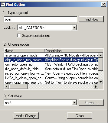

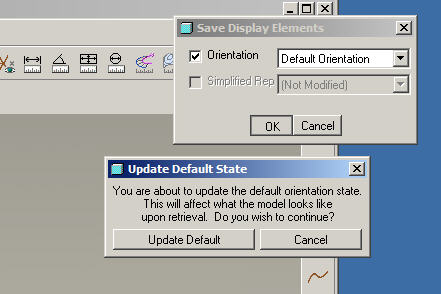

Guten Morgen zusammen,
Ich habe eine Optik-Baugruppe mit einer Gesamtgröße von so ca. 1200mm.
Ein Spiegel in dieser Baugruppe hat ein Paar Bezugselemente (Punkte und Achsen) in 25 Meter entfernung seiner Geometrie, die man für das Optik-Design benötigt.
Das (zugegebenermaßen kleine) Problem ist nun, dass beim Laden der Baugruppe (und natürlich auch des betreffenden Spiegels) die Anfangsansicht des Gesamtmodells als winzigster Klumpen in einer Monitorecke erscheint, den man erstmal herankurbeln muss.
Gibt es da was, dass man die Standard- bzw. Staransichten verändern kann, oder Bezüge einfach unberücksichtigt lassen kann?

2 Ideen
Aber nicht ausprobiert.
1. Ist im viewmaneger default view
2. ist in config.pro option.
