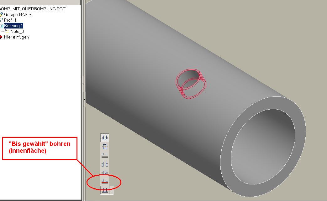

Allerdings wage ich beim Thema Kosmetik die Aussage, dass diese Funktion nicht verschwinden wird, weil man mit dem Bohrungstool gar nicht alle Fälle abdecken kann und somit zwingend Kosmetik verwenden muss.
Z.B. ist es mir mit dem Bohrungstool noch nicht gelungen, ein Gewinde "bis nächste" zu erzeugen, wenn man quer zu einer bestehenden Bohrung ein Gewinde setzt.
Dann plazierst Du die Gewindebohrung mal auf die horizontale Ebene
und bohrst von Innen nach aussen.....

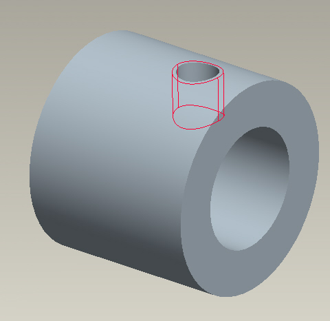

erstellt am: 16. Mrz. 2010 17:05    Editieren oder löschen Sie diesen Beitrag!  <-- editieren / zitieren -->   Antwort mit Zitat in Fett Antwort mit kursivem Zitat    Unities abgeben: 1 Unity (wenig hilfreich, aber dennoch)2 Unities3 Unities4 Unities5 Unities6 Unities7 Unities8 Unities9 Unities10 Unities Nur für holligo 10 Unities + Antwort hilfreich
Original erstellt von PROblemE:
...Z.B. ist es mir mit dem Bohrungstool noch nicht gelungen, ein Gewinde "bis nächste" zu erzeugen...
Stimmt!
Aber die Bohrtiefe "Bis gewählt" gibt es!
Hier wird das Gewinde dann korrekt dargestellt!
Wermutstropfen:
Die Tiefenbemaßung des Gewindes wird in die Zeichnung mitgeschleppt. Also gibt es neben dem Kernloch-Ø jetzt noch 'n zweites Maß, das keiner sehen will.
