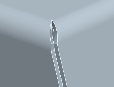

Hallo Leute,
ich habe immer mal wieder Probleme mit Blechecken bei der Umwandlung von Parts in Blechteile.
Mal sieht es vernünftig aus, mal wie im Bild dargestellt.
Den Grund, warum es nicht immer klappt konnte ich bisher nicht ausmachen.
Kann mir jemand sagen wieso es manchmal zu diesen Knicken kommt?
Gruß, Jürgen

Sieht aus als hättest Du unterschiedliche Biegeradien.
Dass es dann zu so einer Verschneidung kommt ist nicht verwunderlich.

nö, die Radien sind gleich.
Und auch wenn die Radien unterschiedlich sind, sollte das nicht vorkommen.
Ich glaube, dass kommt daher, dass die Wände geschrägt sind.
