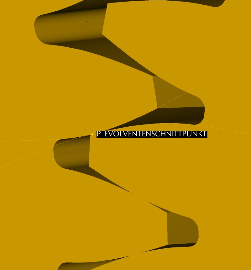

Hallo an Alle im Forum!
Ich versuche gerade eine Berührkurve zweier schrägverzahnter Räder
ausgeben zu lassen. Dazu habe ich zwei Zahnräder über Mechanismus
zusammengebaut und einen Bezugspunkt als Schnittpunkt beider Evolventen
der gleichgroßen Räder definiert (s.Bild). Dieser Punkt würde sich auf einer
schrägen Gerade fortbewegen, die ich gerne als x,y-Koordinaten ausgeben
lassen möchte. Allerdings kann ich den Schnittpunkt nicht als Spurkurve
ausgeben lassen, weil sich bekanntlich beim Ausführen des Mechansimus
der erzeugte Punkt nicht mitregeneriert. Zumindest war das bis WF 3.0
so. Hat jemand eine Idee, ob ich evtl. eine anderen Ansatz wählen soll
oder ganz falsch liege?
Gruß Scully

Hallo Scully,
eine Lösung für die Definition eines Berührpunktes in Mechanism habe ich nicht, aber Deine Berührpunktkurve kann ich Dir auch so angeben:
Bei Zahnrädern mit Evolventenflanken ist das per Definition eine Gerade unter dem Herstelleingriffswinkel durch den Wälzpunkt ("Eingriffsgerade").

Hallo Scully,
"Spurkurve" hast Du schon richtig erkannt!
Bau einfach ein "drittes" Dummypart in Deine Baugruppe ein!
Dieser Dummy enthält lediglich einen Punkt (Bezugspunkt).
Einbau des Dummys jeweils per "Führung" an die Zahnaussenkanten beider Stirnräder!
Für eine saubere Spurkurve ist dann lediglich eine hohe Bildrate im Mechanismus erforderlich!

Hallo Scully,
das könnte auch mit einer Sensitivitätsanalyse klappen.
Zahnräder mit Winkelreferenz um Drehachse einbauen und Punkt im Berührpunkt erzeugen. Ein oder eventuell zwei Meß-KEs erzeugen. Das Winkelmaß als variables Maß für für die Analyse hernehmen (Bereich und Schrittweite angeben) und die Werte der Meß-KEs ausgeben lassen. Ob man das Ergebnis direkt in Pro/E weiterverarbeiten kann weiß ich nicht genau. Aber in Excel rausschreiben geht. Für die Aktion ist aber BMX erforderlich.

Hey Nina!
Ja genau das war die zündende Idee! Super!! So hat es geklappt,
siehe gezipptes Video im Anhang (schlechte Auflösung wg.
Größenbegrenzung), vielen Dank für die tollen Vorschläge,
