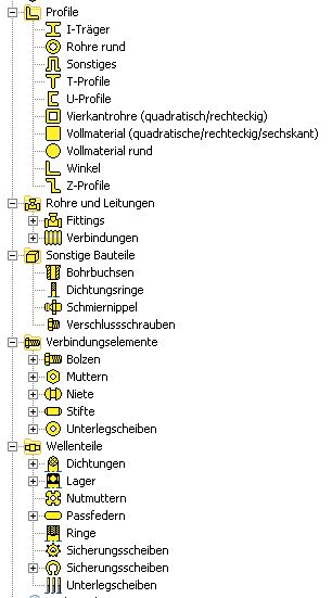

ich habe mal eine Frage, die nicht unbedingt direkt mit ProE zusammenhängt.
Wie sortiert ihr eure Kaufteile??
Bisher haben wir sie nach Firmen sortiert, was sich aber als nicht sehr praktisch erweist.
Ich bin jetzt auf der Suche nach einer besseren Methode, dachte dabei an verschiedene Unterkategorien.
Wie macht ihr das??

also ich würde es nicht nach Firmen sortieren. Für den Anwender ist doch die Funktion viel interessanter.
Also:
Schrauben
Muttern
Federn
Bolzen
Firle
Fanz
UND
SO
WEITER

Ich würde noch Überordner nehmen:
Profile
Verbindungstechnik
Inventor löst das Problem auch so (siehe Bild)
Gruß DEEPSPEED

ja eben, genau so eine Struktur meinte ich.
Nur tue ich mich irgendwie schwer, die geeigneten Kategorien zu finden.
Deshalb wollte ich ja evtl. Beispiele haben.
Nach Hersteller sortiert ist echt nichts. Wenn ich einen Lüfter suche, will ich nicht erst überlegen, wer denn einen Lüfter bauen könnte, bzw. wo denn schon einer modelliert sein könnte, sondern ich will in einem entsprechenden Verzeichnis nachschauen und dort dann mehrere von Hersteller A, B und C zur Auswahl finden.  Gruß,
