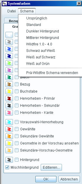

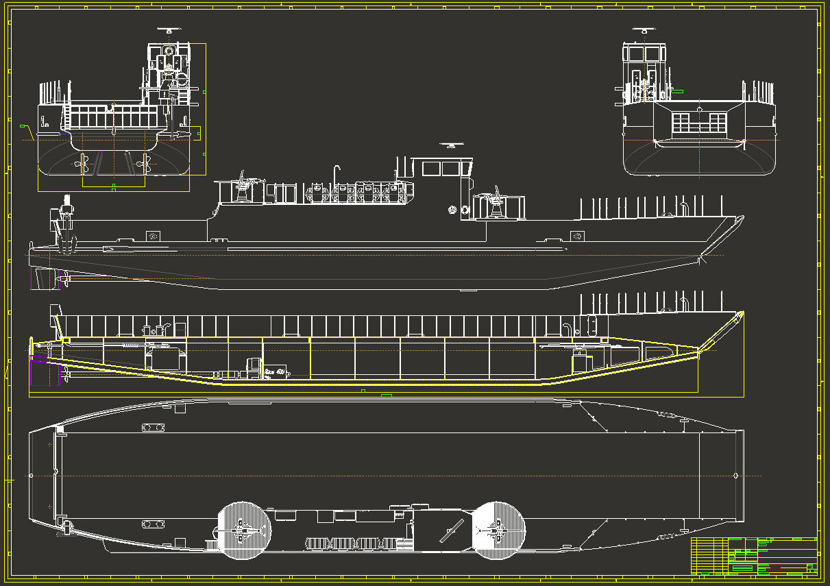

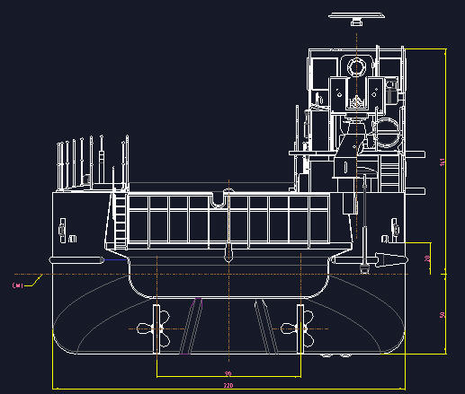

Zeichnungsmodus - Bemassungen und Notizen
In "ZeichnungWF4" ist noch alles ok. Aber die gleiche Zeichnung in WF5 geladen, verschiebt einige Bemaßungen und Notizen. Hat da schon jemand Erfahrungswerte?
Zeichnungsmodus - Farbgebung
Also himmelblauer Hintergrund und schwarze Maße und weiße Körperkanten... na ja. Gibt´s da eine config-Option, das die Zeichnungen mit schwarzem Hintergrund dargestellt werden? Warum ist das nicht so wir in WF4?
Zeichgungsmodus - Menüleiste
Die Menüleiste "Datei - Editieren - Ansicht - ..." sollte eigentlich oben links stehen. Bei mir wird´s im Zeichnungsmodus aber oben rechts angezeigt. Im Bauteil- und Baugruppenmodus ist aber alls ok. Tipps?

erstellt am: 18. Feb. 2010 13:30    Editieren oder löschen Sie diesen Beitrag!  <-- editieren / zitieren -->   Antwort mit Zitat in Fett Antwort mit kursivem Zitat    Unities abgeben: 1 Unity (wenig hilfreich, aber dennoch)2 Unities3 Unities4 Unities5 Unities6 Unities7 Unities8 Unities9 Unities10 Unities Nur für dbexkens 10 Unities + Antwort hilfreich
syscol_pfei.scl.txt
die Farben haben mich auch schon gestört... hab mir die Farben des Zeichnungsmodus wieder geändert..
in config.pro muss halt noch der Pfad angegeben werden, hier Daten/config bei den Startup Tools system_colors_file $SUTDATA\config\syscol_pfei.scl

1. Noch keine Erfahrung gesammelt
2. Ansicht --> Darstellungseinstellungen --> Systemfarben --> Schema --> Wildfire 1.0 - 4.0 + Konfig wie Redox schrieb
3. Das kommt wohl durch das Konglomerat aus Pseudo-Multifunktionsleiste (Ribbon-Leiste) und herkömmlicher Symbolleister

dbexkens
Beiträge: 2174
Registriert: 14.08.2000
Pro/ENGINEER WF5 M040
Pro/ENGINEER WF4 M140
Pro/ENGINEER WF3 M220
Pro/ENGINEER WF2 M190
PDMLink 8.0 und 9.0 und 9.1
Product View 9.1
erstellt am: 18. Feb. 2010 13:36    Editieren oder löschen Sie diesen Beitrag!  <-- editieren / zitieren -->   Antwort mit Zitat in Fett Antwort mit kursivem Zitat    Unities abgeben: 1 Unity (wenig hilfreich, aber dennoch)2 Unities3 Unities4 Unities5 Unities6 Unities7 Unities8 Unities9 Unities10 Unities
jepp, hab´s auch schon gefunden.
Da sind ein paar neue Farbschema: ich nehme mal "Dunkler Hintergrund".

erstellt am: 18. Feb. 2010 14:23    Editieren oder löschen Sie diesen Beitrag!  <-- editieren / zitieren -->   Antwort mit Zitat in Fett Antwort mit kursivem Zitat    Unities abgeben: 1 Unity (wenig hilfreich, aber dennoch)2 Unities3 Unities4 Unities5 Unities6 Unities7 Unities8 Unities9 Unities10 Unities Nur für dbexkens 10 Unities + Antwort hilfreich
Detlef baut wieder Modellbootchens in Prö...
Das Modell auf der Zeichnung ist aber noch aus WF4, oder?
