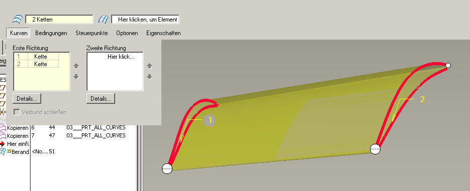

Hallo an alle,
ich bin ein Pro/E Wildfire 4.0 Neuling und brache Hilfe.
Ich möchte aus zwei importierten Kurven (aus einer Iges Datei) ein 3D Körper erstellen. Dabei soll der erste Kurvenzug als Boden, der Zweite als Decke dienen. Ich habe jetzt schon einige Zeit daran herum probiert, aber komme nicht weiter. Ein Problem ist, dass die Kurven 3dimensional im Raum liegen. Ich dachte ich könnte „Zug-KE mit variablem Schnitt verwenden“, aber ich weiß nicht wie ich vorgehen soll.
Ich habe meine Pro/E Wildfire 4.0 Datei gezippt und hier angehängt. Dort sind die importierten Kurven enthalten.
Um noch ein Schritt weiter zu gehen möchte ich im Folgenden noch weitere Schnitte (Kurvenzüge) zwischen Boden und Decke einfügen. Die Oberfläche des Körpers soll dann möglichst aus einer Interpolation (wenn möglich nicht linear) zwischen den einzelnen Kurvenzügen entstehen.
Vielen Dank für eure Hilfe
Sebastian

Hallo Sebastian,
ohne mir den Inhalt der ZIP Datei angeschaut zu haben, müsste das, was Du laut Deiner Beschreibung vorhast, mit einem einfachen Verbund (Einfügen / Verbund / Körper) funktionieren.
Den var. gez. Schnitt benutzt Du, wenn Du eine oder mehrere Leitkurven, aber nur einen Querschnitt hast.
P.S. ein Blick in die Datei hätte nicht geschadet...
Da die Schnitte nicht Planar sind würde ich eine Fläche über Berandungen empehlen (Berandungsverbund). Dort kannst Du später auch weitere Schnitte einfügen.

Vielen Dank cbernuth,
die Sache mit der Berandung hat geklappt.
Ich wollte aber ein solid haben. Durch die Berandung habe ich jetzt nur eine Oberfläche erzeugt und diese lediglich (wie auf Deinem Bild zu sehen) in eine Richtung. Deckel, Boden fehlen noch und das Objekt muss noch ausgefüllt werden.
Könntest Du mir da noch mal weiterhelfen.
Vielen Dank
Sebastian

Hallo Sebastian,
das hast Du richtig erkannt, der Berandungsverbund ist ein Flächentool.
Du benötigst an den Enden Deckelflächen, mit denen Du die Flügelfläche verschmilzt. Danach kannst Du die Fläche in ein Volumen umwandeln (Verbundvolumen).
Allein das erzeugen der Abschlussfläche an der gekrümmten Kontur dürfte sich dabei wegen der Krümmung als nicht so trivial erweisen.
Gibt es im IGES dort evtl. eine Fläche?
cbernuth

Hallo cbernuth,
leider gibt es keine Fläche an den Enden.
Ich habe gerade über Berandungsverbund eine Deck- und eine Bodenfläche erzeugt.
Die Option Verbundsvolumen kann ich aber trotzdem nicht auswählen.
Sebastian

Hallo nochmal,
ich glaub ich habe es jetzt geschafft.
Wie gesagt Deck- und Bodenfläche auch über die Option Berandungsfl. Dann das ganze Verschmelzen und im letzten Schritt daraus ein Verbundsvolumen machen.
Vielen Dank für Deine Hilfe
Sebastian

Naja, aus einem Berandungsverbund direkt nicht, jedoch, wenn man aus Berandungsverbünden eine geschlossene Sammelfläche erzeugt...
(Oder mit  nur einem Berandungsverbund über Aufdicken)
