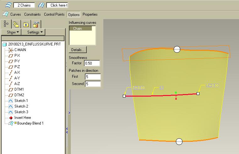

Hallo Leute,
ich hab ein Problem mit dem Berandungsverbund-tool. Ich habe zwei untereinander liegende halbe schnitte einer Turbinenschaufel und wenn ich diese beiden als erste Richtung angebe wird eine Fläche dazwischen erstellt. Das funktioniert. Eine zweite Richtung habe ich nicht. Jetzt habe ich aber noch eine weitere Kurve die dazwischen liegt und an der einen Seite hervorragt, an der anderen Seite ein bisschen kürzer als die Verbundfläche ist. Ich möchte diese unter Optionen als beeinflussende Kurve angeben, damit die Fläche sich daran ausrichtet. Aber es kommt immer nur eine Fehlermeldung. Weiß jemand woran das liegen könnte?
gruß, leo

Hallo Leo,
ohne Bild oder der Datei, lässt sich das denke ich nicht beantworten.
Jürgen

Hab grad nur die WF2 StudEd zur Verfügung. Keine Ahnung wie Deine Kurven aussehen, aber bei mir tuts. Siehe Bild...
Kannst mal die Kurvendef. zur Verfügung stellen?
