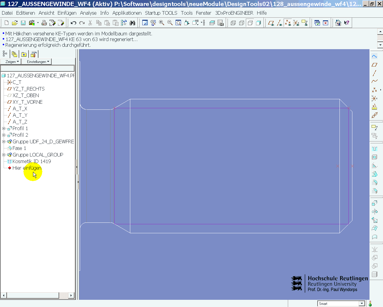

Hallo zusammen!
Kann mir jemand das Verhalten der Gewindekosmetik erklären?
Die Gewindekosmetik ist im Beispiel definiert von einer Startebene (rechts durch Punkt) bis zu einer Endebene (links durch Punkt) mit der Bolzenmatelfläche als Gewindefläche.
Wenn die Fase am Bolzen so größ ist, dass sie unter den Kerndurchmesser (Aussendurchmesser in Kosmetik) reicht, dann ist alles OK.
Wenn aber die Fase kleiner ist und nicht unter den Kerndurchmesser reicht, wird am anden Ende (links) eine zusätzlichhe Kosmetikkante erstellt, deren AUssendurchmesser dem Ende der Fase entspricht.
Erstellt man die Kosmetik in die andere Richtung (End- zu Startebene) ist das Ergebnis identisch!
  • Ist das bei allen so, oder habe ich mein System irgendwie verbogen?
  • Wozu soll das gut sein?
  • Und wie bekomme ich den Murks weg?

Wenn die Fase kleiner ist als das Gewinde (was normalerweise nie sein sollte)
dann muß man nachträglich das Ke umdefinieren und den Startpunkt auf die Fase ausrichten, damit
die Ansicht richtig dargestellt wird.
Das war meines Wissens schon immer so.
Ich habe dieses Problem oft bei den Gewindefreistichen, wenn ich dort einen großen Radius haben möchte, dann muß der gewindeendpunkt auf den Radius ausgerichtet werden und nicht an der Fase.
Habe gerade im Film gesehen, daß das Gewinde als Kosmetik im Modellbaum aufscheint.
Dann ist allow_udf_style_cosm_threads no
gesetzt und ein Umdefinieren funktioniert so nicht.
Ich habe allow_udf_style_cosm_threads yes gesetzt, ein UDF mit diesem Gewinde gebastelt und verwe´nde nur mehr das UDF.
Somit kann ich nachträglich das Gewinde_Ke beliebig umdefinieren.
Arni

wie Arni schon gesagt hat, war das schon immer so. Es hilft auch nachträglich die Gewindefläche (Kosmetikfläche) zu bearbeiten, in dem man sie mit der Fasen, bzw. Rundungsfläche trimmt.

udf_127_aussengewinde_wf4.gph.2.txt

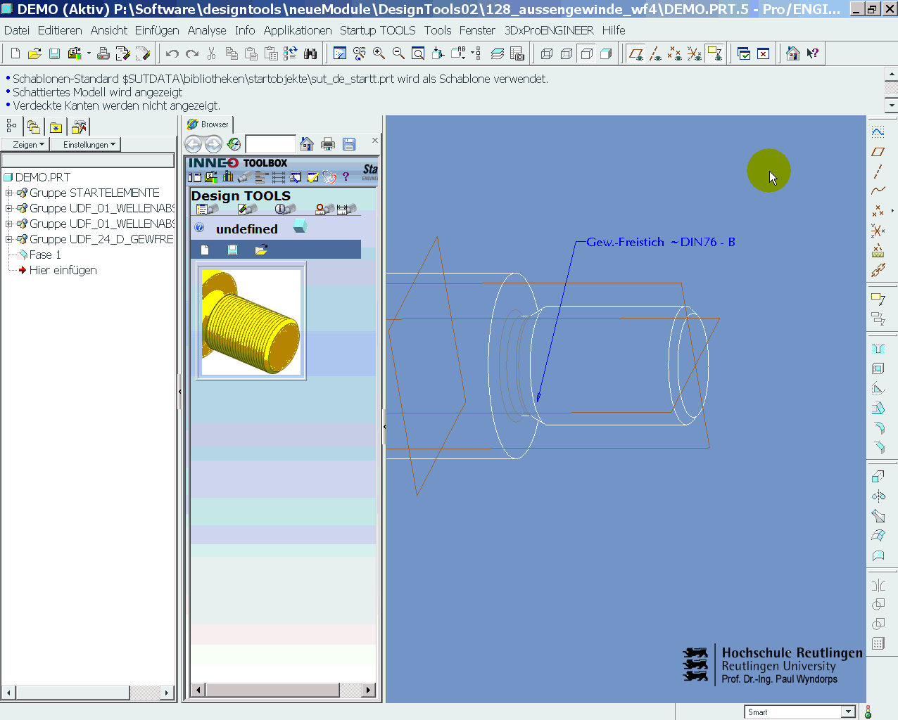

Hallo arni!
Ja, es geht genau um solch ein UDF.
Ich habe mir etwas überlegt, wie Pro/E das Gewindeende (Freistich DIN 76) selber findet und die Gewindekosmetik dem entsprechend in der richtigen Länge erstellt.
Damit sollte das nachträgliche Umdefinieren eigentlich entfallen.
Ob das Ganze aber so zielführend ist, sei einmal dahingestellt, da doch einiges an KEs erforderlich ist um die richtige Länge zu ermitteln.
Ich habe das UDF einmal angehängt (WF4-Version), falls jemand Lust hat daran herumzuspielen.
Das Anhängen des Durchmessermaßes "Mxxx" ist auch noch verbesserungsbedürftig. Eine Fläche oder Kurve kommt nicht in Frage, da diese in den DesignTools UDF-bezogen automatisch ausgeblendet werden.
Das Pro/E die Gewindefläche derart vergrößert ist aber trotzdem ein blöder Bug.

Na ja.....
Ein Gewinde fordert eine Start und eine Schluss-fläche.
Hat mann eine schöne Fase, kann mann die zum Start brauchen. Ist die Fase nicht da (oder zu klein) muss man halt die Endfläche als Start brauchen.
Schlussfläche ist Fase/Rundung je nach was passt fals ein Freistich da ist. Oder "blind" oder up to surface und Datumfläche offset Endfläche on the fly machen.
Ist doch nicht so schlimm. Hilft dabei, dass man auch die nötigen Fasen un Freistiche nicht einfach vergisst??
