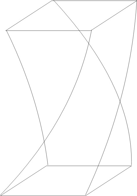

Hallo Experten :-)
da ich jetzt schon ein paar Stunden probiere und verzweifle, frage ich jetzt mal hier nach. Und zwar möchte ich mit Wildfire 4 eine Art Kerzenmodell bauen. Das ganze soll ein Quadrat sein, welches auf der Mittelpunktachse senkrecht rotierend nach oben gezogen wird. Im Bild ist in etwa zu sehen, wie ich es meine (perspektivisch mit Sicherheit "unter aller Sau" ;-)
Ich habe jetzt schon diverse Spiralen usw. erzeugen können, aber eben nicht einen Körper, der durch ziehen und gleichzeitiges rotieren um sich selbst erzeugt wird.
Vielleicht hat ja jemand von Euch den ultimativen Rat. Ich gebe zu nur die grundlegendsten Grundlagen von Pro/E zu beherrschen
Ich danke schon mal recht herzlich und wünsche noch einen angenehmen Restsonntag,
viele Grüße,
Thomas

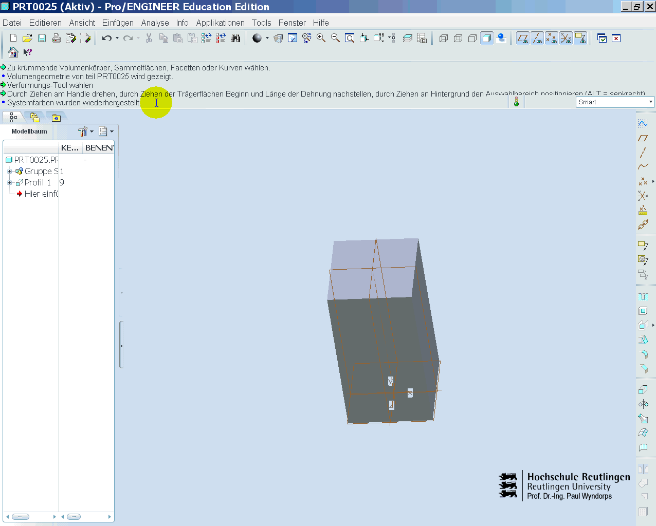

erstellt am: 07. Feb. 2010 18:04    Editieren oder löschen Sie diesen Beitrag!  <-- editieren / zitieren -->   Antwort mit Zitat in Fett Antwort mit kursivem Zitat    Unities abgeben: 1 Unity (wenig hilfreich, aber dennoch)2 Unities3 Unities4 Unities5 Unities6 Unities7 Unities8 Unities9 Unities10 Unities Nur für weltraumaeffchen 10 Unities + Antwort hilfreich
Verbinden.pdf
Verbinden lautet ihr Befehl
Die kleine Anleitung ist zwar noch für Pro/E-2001 könnte aber doch ein wenig helfen.
Habe zur Zeit kein WF3 vor mir und kann deshalb nur aus dem Kopf helfen.
Unter #Einfügen #verbinden sollten sie schon mal was finden.
Wichtig sind beim Verbinden die Skizzen:
Es gibt zwei davon – eine mit dem Startquerschnitt – und eine Skizze für den Endquerschnitt.
Wichtig dabei – sie müssen aus gleich vielen Elementen bestehen. In ihrem Fall – 2 Quadrate – kein Problem.
Als zweites der Startpunkt der Skizzen: Skizzieren sie als Start- und als Endfläche ein Quadrat, und liegt der Startpunkt jeweils links – unten ….. dann verdreht sich nix und sie erzeugen ein Prisma – sie erhalten einen Quader, wenn die Skizzen genau übereinander liegen und die gleichen Abmessungen haben.
Verschieben sie den Startpunkt in der zweiten Skizze jedoch um ein Eck, dann verdreht sich ihr quadratischer Querschnitt und sie erhalt was ich denke, dass sie wollen. Ist die Endskizze kleiner - erhalten sie einen verdrehten Pyramidenstumpf.
mfg HP

erstellt am: 07. Feb. 2010 18:32    Editieren oder löschen Sie diesen Beitrag!  <-- editieren / zitieren -->   Antwort mit Zitat in Fett Antwort mit kursivem Zitat    Unities abgeben: 1 Unity (wenig hilfreich, aber dennoch)2 Unities3 Unities4 Unities5 Unities6 Unities7 Unities8 Unities9 Unities10 Unities Nur für weltraumaeffchen 10 Unities + Antwort hilfreich
Weit weniger bekannt als das Verbinden aber auch ganz nett:
Krümmen-Tool.

Habt beide herzlichen Dank. Das hat ganz wunderbar funktioniert. Habe mich am Ende für das Krümmen entschieden, weil das hat das ganze dann noch leicht bauchig geformt :-)
Danke also nochmal für die schnelle Hilfe!
