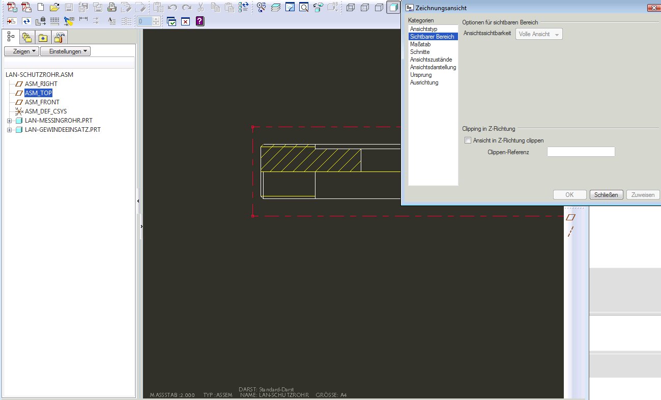

Hallo WBF,
nur eine kurze Verständnisfrage.
Ist es möglich ein elend langes Rohr als Bruchdarstellung auf Papier zu bringen, und es gleichzeitig als Halbschnitt darzustellen???
Ich bekomme es nur ent- oder weder hin. Die andere Option ist dann immer ausgegraut.
Vielleicht ist das ja auch garnicht vorgesehen.
Danke für die Antworten.

Hallo Bombi,
ich habs jetzt gerade unter Wildfire 2 getestet, aber es funktioniert scheinbar wirklich nicht.
Eine andere Möglichkeit wäre, dass du die Bruchansicht und einen lokalen Schnitt kombinierst. Das sollte den Zweck erfüllen.

erstellt am: 03. Feb. 2010 12:58    Editieren oder löschen Sie diesen Beitrag!  <-- editieren / zitieren -->   Antwort mit Zitat in Fett Antwort mit kursivem Zitat    Unities abgeben: 1 Unity (wenig hilfreich, aber dennoch)2 Unities3 Unities4 Unities5 Unities6 Unities7 Unities8 Unities9 Unities10 Unities Nur für Bombi 10 Unities + Antwort hilfreich
Stufenschnitt erzeugen, welcher ein Viertel des Rohrquerschittes
ausschließt, dann klappt es mit der gewünschten Zeichnungsansicht.

Hallo Arni,
ja den Workaround hatte ich auch gemacht.
Mich würde nur die konzeptionelle Idee dahinter interessieren.
Warum geht es nicht, oder ist es nicht vorgesehen...?

Also bei mir klappt's.
Reihenfolge: Querschnitt, dann Bruchansicht

Hmmm, also bei mir geht es nicht. Die Auswahlmöglichkeiten sind dann ausgegraut.

Hallo Bombi,
nur der Vollständigkeit halber:
Das gleiche Problem besteht in WF5 immer noch!
Keine Bruchansicht von Halbschnitten und umgekehrt!
Keine Ahnung, wie flavus (Hallo Peter  ) das geschafft hat, aber ich vermute, hier liegt ein Irrtum vor.

ich habe das in WF5.0 probiert. Der Vollschnitt geht mit der Bruchansicht, ein Halbschnitt nicht. Wenn man Halbschnitt einstellt, ist die Bruchansicht ausgegraut und umgekehrt.
