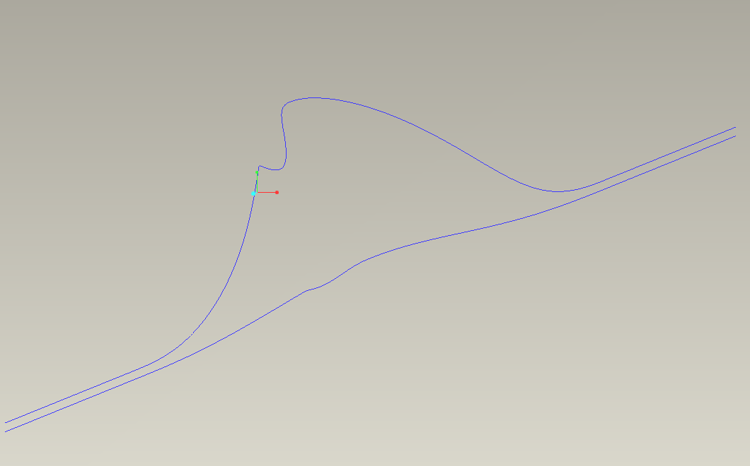

ich möchte eine Kurve mit einer ibl Datei und zylindrischen Punkten importieren.
Dazu habe ich ein zylindrisches KS in ProE erzeugt, das ich beim Import der Datei angebe. Die Kurve wird aber trotzdem in kartesischen Koordinaten dargestellt. Was mach ich falsch? Muss man die Kopzeile der ibl Datei bei zylindrischen Koordinaten ändern? Anbei die ibl datei und das Teil.

Alternativ schlage ich folgende Vorgehensweise vor. Die ibl-Datei als Punkte mit Koordinatensystemversatz einlesen und dann durch die Punkte die Kurve erzeugen. Beim Einlesen der Punkte kann ich vorher auf Zylindrische Koordinaten umstellen.
Die Kurve weicht von Deinem Verlauf ab. Siehe Bild.
