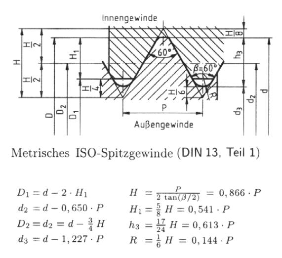

ich benötige wieder einmal ein "paar Gewinde" in Form einer hol-Datei. Und zwar ssind es die Feingewinde der Fotofilter, in meinem speziellen Fall M77x0.75, die anderen sind aber auch interessant, eine hol-Datei kann ich mir selber erstellen.
Ich habe das hier gefunden...
http://de.wikipedia.org/wiki/Filtergewinde
Nenndurchmesser und Steigung kenne ich, Kerndurchmesser und Flankenwinkel leider nicht.
Wer kann helfen, in form einer hol-Datei oder den Maßen, oder wenigstens mt der DIN ISO Norm die diese Geweinde regelt?

Kerndurchmesser=Nenndurchmesser-Steigung
77-0.75=Kerndurchmesser=76,25
EDIT: Grad nochmal nachgfragt - so gehts normalerweise immer!
Flankenwinkel meistens 60°
EDIT: DIN = 60°

Wenn es sich um metrische Gewinde mit "Mxx" handelt, kannst Du Dir die hol-Datei selber anhand der beiliegenden Berechnungsansätze zusammen basteln.
  • Berechnung in EXCEL spaltenbezogen ausführen.
  • Tablle irgendwie als xxx.txt oder so speichern.
  • Tabelle in xxx.hol umbenennen
  • Dateikopf aus bestehender hol-Datei kopieren
  • Ggf. Formatierung anpassen
  • Ab WF4 das ganze ins UTF-8 Format konvertieren.
Da ab WF5 das "M" automatisch vor die Gewindebezeichnung kommt, wenn im Tabellenkopf die Bezeichnung ISO verwendet wird, würde ich anstatt einer eigenen hol-Tabelle meine bestehende ISO-Tabelle entsprechend der Standardbedürfnisse meines Unternehmens umgestalten. Bei mir ist das ungefähr
  • Tabellenkopf
  • Regelgewinde M1 bis Mxxx
  • Feingewinde p=0,75: M1x0,75 bis Mxx x 0,75
  • Feingewinde p=1,5: M1x1,5 bis Mxx x 1,5
Dann stehen die häufigsten Gewindetypen in der Auswahl vorne, die weniger wichtigen weiter unten.
Ich habe mir die PTC-Standarddatei ISO.hol dementsprechend umsortiert und geändert, z. B. auch so, dass bei Regelgewinden keine Steigungsangabe in der Auswahl steht. Da ich mir bezüglich der Urheberschutzsituation bei dieser Tabelle aber nicht im Klaren bin, kann ich diese leider nicht einstellen.

Hier noch ein Link http://mdmetric.com/thddata.htm  falls mal jemand über die Suche auf diesen Beitrag stösst und ein anderes Gewinde sucht.
Dein M77x0.75 wäre zwar nicht auf der Liste, dafür aber immerhin die Formel von Prof. Wyndorps.
Man findet auch Informationen zu amerikanischen, britischen und japanischen Gewinden.
