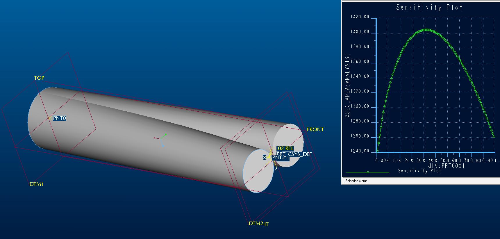

ich muss von zwei Kreisen mit jeweils 28mm Durchmesser auf einen ein mit ca. 40mm (exact 39.58mm). Die zwei Kreise haben den gleichen Flächeninhalt wie der ca. 40mm grosse Kreis. Der Ebenenabstand der Kreise soll etwa 100mm betragen. Das ist ja soweit alles ganz einfach. Jetzt ist es aber so, dass sich der Flächeninhalt nicht ändern soll, sonder immer etwa konstant bleibt. Wenn ich einfach nur 2 Kreise mit einem verbinde bekomme ich einen Flächeninhalt wie das Bild zeigt. Habs schon mit Flächen, Splines etc. versucht.
Hat jemand hier einen Trick.
Besten Dank!!

Besorg' Dir am besten das Buch Pro/E Tipps u. Techniken (Hanser Verlag).
Die Analyse und Verfeinerung eines Hosenrohres macht ca. 1/3 des Buches aus - mit anderen Worten, es ist zu umfangreich, die möglichen Vorgehensweisen hier im Forum zu beschreiben.
