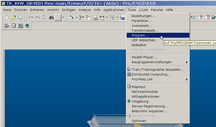

Hallo Forum
ich habe ein Problem mit ProE.
Ich möchte gern über eine Beziehung gesteuert ein Bauteil in eine Baugruppe verbauen.
Beispiel:
Überschreitet eine Fensterscheibe eine bestimmte Breite wird eine Befestigung verbaut.
ich wollte das über die Syntax
  ''if fensterbreite>250
  add feature
  end add
  end if''
machen.
Ich glaube das würde auch funktionieren. Nur leider weiß ich nicht, was ich für die Punkte eintragen muss.
Ke-Nr? Ke-ID?
Mir wäre jede Hilfe recht.
Tobi

Das machen sie mit ProProgramm.
Da schreiben sie genau das hinein was sie vorschlagen.
Vor das ADD FEATURE ihrer Komponente die wahlweise eingebaut werden soll
IF ....
Nach dem dazugehörigen END ADD
END IF
mfg HP

Danke schon mal für die Hilfe,
nur es wär super wenn ihr noch eine zweite Möglichkeit für mich hättet,
da mir ProE folgende Fehlermeldung bringt wenn ich das Program editieren will:
Optionales Modul Pro/ASSEMBLY nicht bestellt; kontaktieren Sie bitte Ihren Vertriebspartner.
"optionales Modul Pro/ASSEMBLY nicht bestellt; kontaktieren sie bitte ihren Vertriebspartner.
Netzwerkmodule unter Tools aktivieren oder zu http://www.ptc.com/support/apps/sw_trial  gehen, um Optionen auszuprobieren"

Bauchaufzug
Da sie keine Lizenz für ProProg haben sehe ich keine Möglichkeit die Komponente wahlweise zu verbauen.
Also: vorhanden – nicht vorhanden ist nicht möglich.
Was allerdings möglich wäre ist (Achtung Bauchaufzug), dass sie in der entsprechenden Komponente einen Materialschnitt vorsehen, der im Falle des Vorhandenseins der Komponente nichts schneidet (Tiefe 1) – im Falle, dass die Komponente nicht vorhanden sein soll über eine Beziehung eine Tiefe erhält die mit Sicherheit alle Geometrie der Komponente wegschneidet.
IF fensterbreite>250
  TIEFE = 1
ELSE
  TIEFE = 5000
ENDIF
mfg HP
