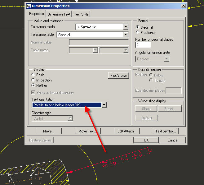

erstellt am: 22. Jan. 2010 12:14    Editieren oder löschen Sie diesen Beitrag!  <-- editieren / zitieren -->   Antwort mit Zitat in Fett Antwort mit kursivem Zitat    Unities abgeben: 1 Unity (wenig hilfreich, aber dennoch)2 Unities3 Unities4 Unities5 Unities6 Unities7 Unities8 Unities9 Unities10 Unities Nur für Canary 10 Unities + Antwort hilfreich
Bei Radiusbemassung geht das so:
mfG Gunnar

erstellt am: 22. Jan. 2010 12:31    Editieren oder löschen Sie diesen Beitrag!  <-- editieren / zitieren -->   Antwort mit Zitat in Fett Antwort mit kursivem Zitat    Unities abgeben: 1 Unity (wenig hilfreich, aber dennoch)2 Unities3 Unities4 Unities5 Unities6 Unities7 Unities8 Unities9 Unities10 Unities Nur für Canary 10 Unities + Antwort hilfreich
Für alle Dimensionen auf der Zeichnung:
In der "drawing options" gibt es:
parallel_dim_placement  =  below
mfG Gunnar

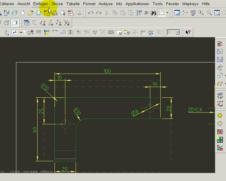

erstellt am: 23. Jan. 2010 19:30    Editieren oder löschen Sie diesen Beitrag!  <-- editieren / zitieren -->   Antwort mit Zitat in Fett Antwort mit kursivem Zitat    Unities abgeben: 1 Unity (wenig hilfreich, aber dennoch)2 Unities3 Unities4 Unities5 Unities6 Unities7 Unities8 Unities9 Unities10 Unities Nur für Canary 10 Unities + Antwort hilfreich
Original erstellt von Canary:
Original erstellt von Börga:
Wenn du das Maß unter der Linie haben willst, dann könnte es vielleicht so klappen:
[i]@o
&add1 (wobei "add1" die Variabel des Maßes ist)
Nein, das funktioniert leider nicht.
Alles andere geht, allerdings möchte ich ja das Maß unten stehen haben.
Ich möchte es auch nicht in der .dtl ändern, weil ich es nur vereinzelt brauche.
Vielleicht findet sich noch jemand, der eine Lösung weis
Wenn ich nicht ganz auf dem Schlauch stehe, funktioniert idie Variante von Börga ganz gut.
Kleiner Screenshoot ist dabei. Woran scheiterts denn bei dir, oder liefer doch mal zur
Problemdefinition einen Screenshoot.

erstellt am: 24. Jan. 2010 15:02    Editieren oder löschen Sie diesen Beitrag!  <-- editieren / zitieren -->   Antwort mit Zitat in Fett Antwort mit kursivem Zitat    Unities abgeben: 1 Unity (wenig hilfreich, aber dennoch)2 Unities3 Unities4 Unities5 Unities6 Unities7 Unities8 Unities9 Unities10 Unities Nur für Canary 10 Unities + Antwort hilfreich
Original erstellt von Robi wan Kinobi:
Ahh, sehr schön Robi, jetzt ist die Nuß geknackt. Ich bin durch deinen Screenshot draufgekommen. Ich hatte das getestet und es hat nicht geklappt
Eigentlich auch logisch, hab ich gedacht. Streng genommen ist das ja dann eine Notiz die automatisch das Maß entfernen müsste in dem wiederrum die Notiz steht. So beißt sich die Katze in den Schwanz.
Wie Alexandra hatte ich aber auch ein reines Zeichnungsmaß erzeugt (add). Mit den Modellverknüpften Zeichnungsmaßen (ad) klappt das aber erstaunlicherweise doch.
Die passende config.pro Option hierzu ist: create_drawing_dims_only no*
Dann werden ad Maße auf der Zeichnung erzeugt. Wenn diese Einstellung nicht permanent erwünscht ist kann man mit einem Mapkey die Option umschalten. Sie wird bei laufender Sitzung aktiv.

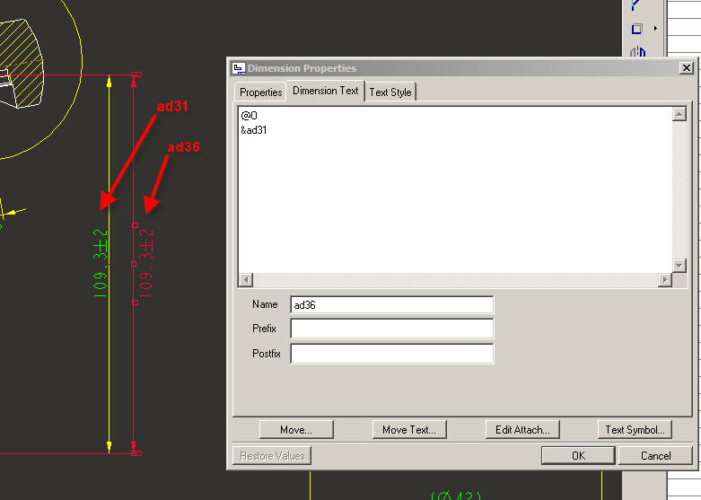

erstellt am: 25. Jan. 2010 11:49    Editieren oder löschen Sie diesen Beitrag!  <-- editieren / zitieren -->   Antwort mit Zitat in Fett Antwort mit kursivem Zitat    Unities abgeben: 1 Unity (wenig hilfreich, aber dennoch)2 Unities3 Unities4 Unities5 Unities6 Unities7 Unities8 Unities9 Unities10 Unities Nur für Canary 10 Unities + Antwort hilfreich
So wirds gemacht: Siehe anhang.
Mass zwei mal machen.
ad31 wird anschliesend "erased"
ad31 kann auch eine "richtige" Dimension sein (d123). Dan schreibe &d123 statt &ad31
create_drawing_dims_only=no (ist default value) haben wir sowieso.
NB: Fals man saveas zu so eine Zeichnung macht. Zum Beispiel bei Familien Instances. Wenn man eine "ad dimension" delete'd verschwindet sie auf alle instance Zeichnungen. Will man das nicht, muss man erase'n und nicht delete'n. Weis die Kommandoes nicht in Deutsch....
mfG Gunnar
