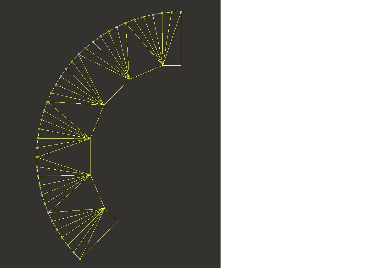

für einen ehemaligen Arbeitskollegen habe ich eine Abwicklung eines Überganges von einem regelmäßigem Sechseck (Seitenlänge 150) auf einen Kreis (D=450) gezeichnet.
Und zwar im Pro-E-Skizzenmodus (da ich es leider im Blechteilmodus nicht beherrsche...)
Nun finde ich aber keine Möglichkeit, diese Skizze im .sec-Format irgendwie in eine druckfertige Zeichnung einzufügen
bzw. die Skizze gleich als Zeichnung abzuleiten.
Ist dies mit Wildfire 4 irgendwie möglich, oder welche anderen Möglichkeiten bestehen noch, die Abwicklung im Maßstab 1:1 zu plotten??

kannst du überhaupt die Skizze verlassen (da das ja mehrfach geschlossene Konturen sind)?
Falls ja:
Wird das eine Kurve die man durchaus auf der Zeichnung darstellen lassen kann.
Falls nein:
Speichere die Skizze (einfach den Speicherbutton drücken, Namen merken oder einen einfallenlassen), dann eine Kosmetische Skizze erzeugen und die gespeicherte Skizze öffnen und platzieren. Auch von dieser kann man eine Zeichnungsableitung erstellen, das sie aber nicht zum Erzeugen von KEs gedacht ist hat man hier mehr Freiheiten.
Nicht getestet, könnte aber klappen.

Super, danke!!! Hat geklappt...
Wie wäre es denn über ein Blechverbundteil möglich?
Ich zeichne die zwei Schnitte, hab aber dann nur 6 Biegekanten oder? Da ja die Anzahl der Verbindungspunkte beider Schnitte gleich sein muss wenn ich mich nicht täusche.
Oder kann man einem Punkt mehrere Verbindungslinien zuordnen?

es gibt den Verbundeckpunkt. Diesem Punkt werden dann zwei Linien zugeordnet. Punkt auswählen und dann über das Kontextmenü den Verbundeckpunkt wählen.
