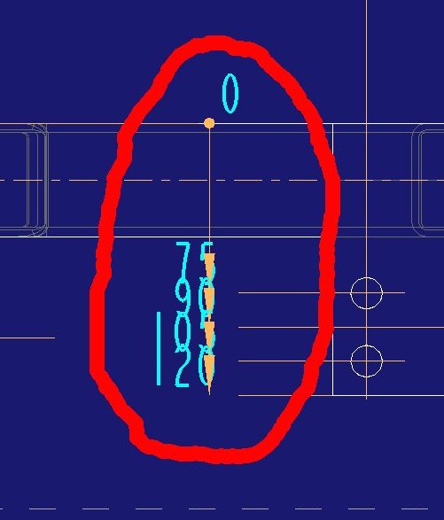

hallo
habe folgendes problem:
wenn ich eine neue ordinaten-bemaßung erzeugen will liegen die hintersten ziffern auf der maßlinie ( siehe bild ). ziehe ich die ordinaten-bemaßung außerhalb der umrandung von der ansicht liegen die letzten ziffern wieder neben der maßlinie. ich möchte sie aber da wo sie jetzt ist.
woran liegt das ???
ps: mit "knick einfügen" lässt sich das problem nicht lösen !

Versuch mal die Maßhilfslinie der 0 auf die andere Seite zu ziehen.
Gruß aus dem Schwarzwald
Willi

super hat funktioniert
danke
