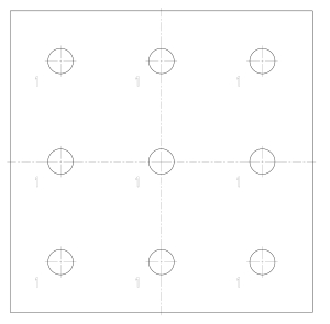

Hallo zusammen!
Ich habe folgende Frage: Kann man irgendwie eine fortlaufende Nummerierung bei Musterelementen erreichen?
Es gibt bei mir Elemente die per Tabelle auf einer Platte gemustert werden. Diese Elemente wollte ich jetzt um Positionszahlen ergänzen.
Dazu habe ich eine Skizze mit meinem Parameter "nummer" angelegt und Extrudiert.
Das Ganze habe ich als Muster mit referenz auf das Muster der Elemente gemustert.
Natürlich steht dann überall "1" (da nummer = 1).
Gibt es eine Möglichkeit das ganze variabel zu gestalten?
MfG Monk

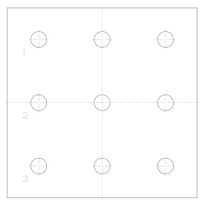

Anscheinend hab ich das Ganze wohl nicht so wirklich verstanden. Kann es sein, dass es mit den Bordmitteln von ProE WF2 nicht geht (also ohne JLink/Toolkit)?
Wenn ich die Skizze bearbeite habe ich eine eigene "Beziehungsumgebung". Kann ich diese nicht dazu nutzen die Zahlen hoch zu zählen?
In anderen Programmiersprachen würde ich einfach die Anzahl der bisherigen (Muster)-Elemente ermitteln und diese Zahl der Skizze zuordnen. Würde das auch in ProE gehen?
Habe ich andere Möglichkeiten mein Ziel zu erreichen?
Im Anhang nochmal 2 Bilder was ich genau versuche zu machen. Es handelt sich beides mal um das gleiche Tabellenmuster. Beim einen wurde die Skizze als Referenz-Muster hinzugefügt (so wie ich es auch später vorhabe) und beim anderen habe ich die Skizzen von Hand platziert (unvollständig).
