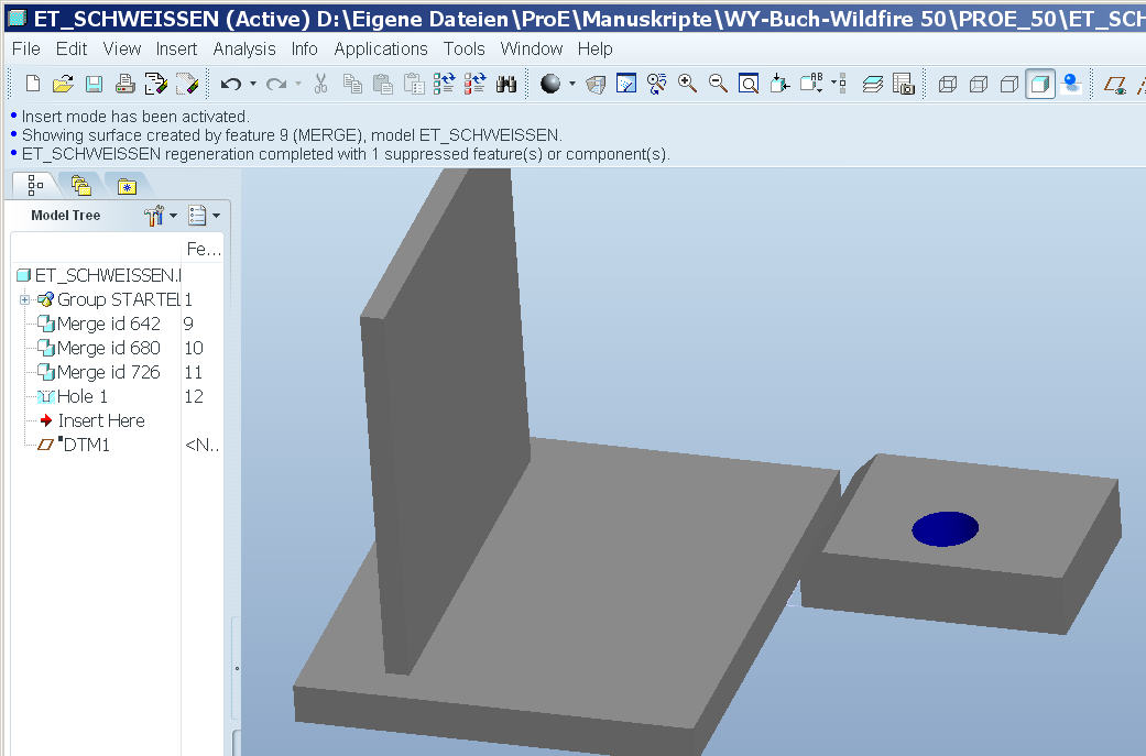

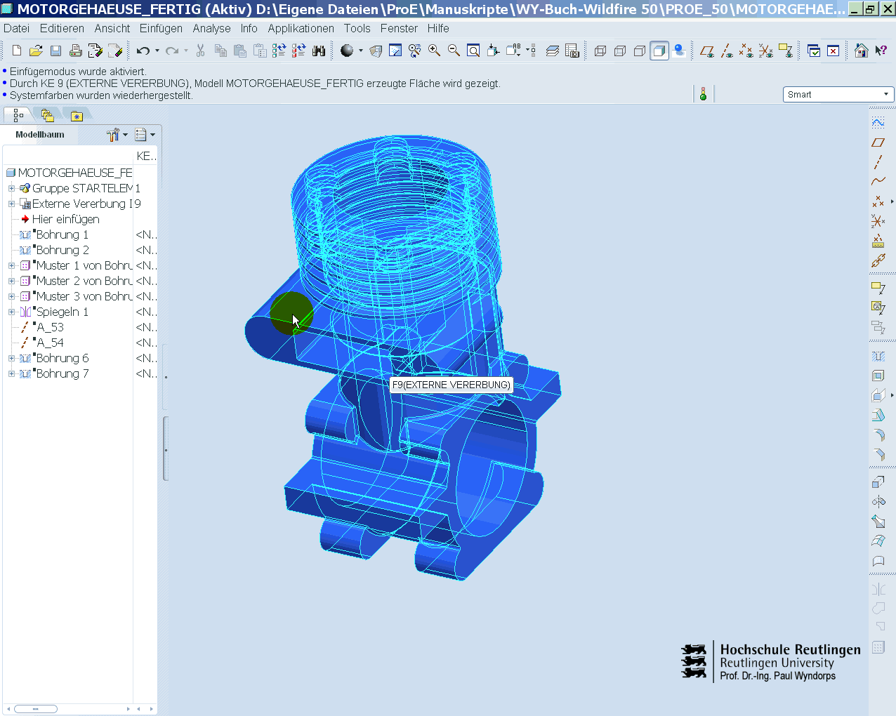

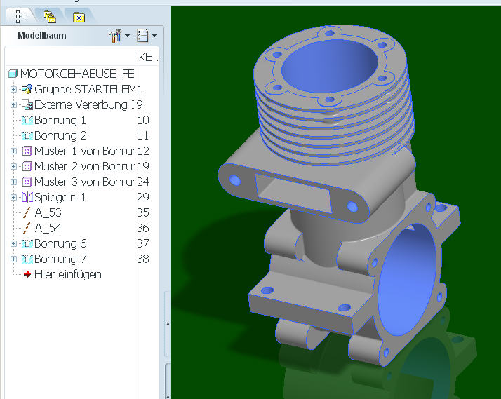

Kleine Ergänzung:
Dein Modell ist vor der mechanischen Bearbeitung ja eigentlich ein eigenständiges Abgußmodell (123_abguss.prt).
Modelltechnsich sauber kann man
1. diesen Abguß jetzt auf ein neues Teil (123_fertig.prt) verschmelzen,
2. diesem Teil die Farbe der Bearbeitung (blau) zuweisen,
3. alle Körperflächen selektieren und die Rohteilfarbe zuweisen (grau) und dann
4. die mechanischen Bearbeitungen modellieren.
[Edit: Nachtrag mit Film. Die Auswahl der Körperflächen geht schnellen und nach meienr Ansicht einfacher ohne das Such-Tool nach Auswahl einer beliebigen ersten Fläche über die rechte Maustaste.]

WF2-Verschmelzen.wmv.txt
Verschmelzen geht auch in WF2. Kann aber sein, dass man dafür die AAX-Lizenz benötigt.
Sorry: Hatte vergessen den Mischhintergrund zu deaktivieren, daher Lila!
Filmchen war zu groß für gif. Endung ".txt" weglöschen!

erstellt am: 13. Jan. 2010 23:54    Editieren oder löschen Sie diesen Beitrag!  <-- editieren / zitieren -->   Antwort mit Zitat in Fett Antwort mit kursivem Zitat    Unities abgeben: 1 Unity (wenig hilfreich, aber dennoch)2 Unities3 Unities4 Unities5 Unities6 Unities7 Unities8 Unities9 Unities10 Unities Nur für microsun2009 10 Unities + Antwort hilfreich
Original erstellt von Wyndorps:
...Die Auswahl der Körperflächen geht schnellen und nach meienr Ansicht einfacher ohne das Such-Tool nach Auswahl einer beliebigen ersten Fläche über die rechte Maustaste.
Jaa, seeehr gut!
Das hatte ich leider völlig verdrängt!
RMT->Körperflächen ist soo viiiel besser als das Such-Tool!
Tip, Top!
