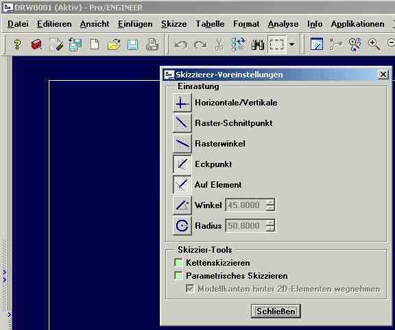

Guten Abend
lässt sich die Zeichnungsskizzierevoreinstellung (Bild) dauerhaft umstellen?
gruß jfr

Hallo jfr,
ja!
->Tools, ->Optionen
sketcher_***_constr (es gibt mehrere, z.B. "sketcher_collinear_constr" für "Zusammenfallend" usw.)
Speichern in config.pro nicht vergessen!

Hmm, Nina, es geht hier anscheinend um Skizzieren auf der Zeichnung. Schlagen da die sketcher_***_constr mit durch?
Das Fangen am Raster sollte mit grid_snap no zu lösen sein (Einstellung 2, 3, eventuell auch 6 und 7)
Ansonsten eventuell für Einstellung 6 sketcher_grid_angle auf 360 setzen
Upps...
...da war ich wohl zu hastig.

...DIE Stelle zur Voreinstellung git es also nicht?!
grusz jfr
