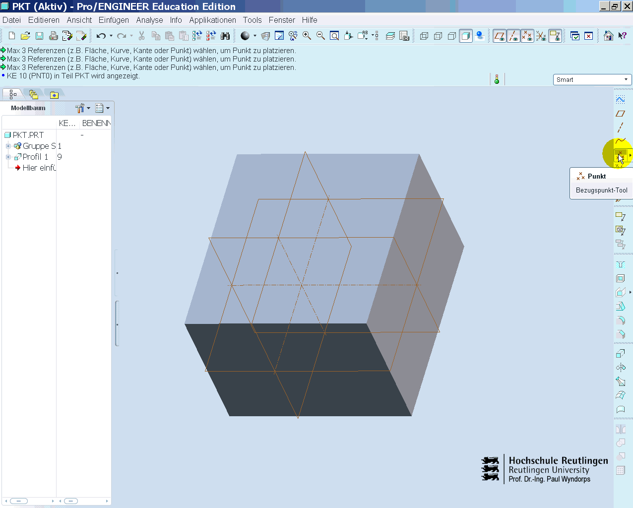

ich bin Student und arbeite gerade an meiner Diplomarbeit. Da ich dabei viel mit ProE zu tun habe und immer wieder Fragen auftauchen, habe ich mich hier angemeldet und hoffe, ein parr Probleme so lösen zu können.
Ich möchte eine Zeichnung erstellen, die die Lage einer Bohrung beschreibt, die schräg durch ein ganzes Bauteil verläuft.
Dazu benötige ich einen Punkt, der als Ausgangspunkt für den Bohrer dient.
Diesen möchte ich in die Zeichnung einfügen und bemaßen.
Mir ist es bereits gelungen, den Punkt im 3D Modell zu erzeugen, aber nicht, diesen in der Zeichnung sichtbar zu machen.
Hat jemand Tipps für mein Vorhaben.
Wie kann ich den Punkt sichtbar machen und bemaßen?

Du kannst doch einen skizzierten Punkt benutzen (im Zeichnungsmodus das Symbol unter der "Sinuskurve" bei den Skizziertools).

Also den Punkt hab ich setzen können. Nur weiß ich nicht wie ich ihn jetzt bemaßen kann. Kann man das überhaupt, wenn er auf diese Weise erzeugt wurde.
Das Bohrloch ist nicht zu verändern.
Mein Plan ist es das Bohrloch über einen Referenzpunkt und zwei Winkel anzugeben.

Maße kannst Du ganz normal mit dem Bemaßungs-Tool erstellen.
Nicht vergessen, den Punkt auf die Ansicht zu beziehen (Editieren -> Gruppieren -> auf Ansicht beziehen), sonst rutscht er beim Verschieben der Ansicht weg (bzw. bleibt stehen     ).

Obwohl ich wenn schon auf diese Art (manuell) nötig, anders bemasst hätte: Schneiden Bohrungsachse mit Kante und dann zur Referenz. Damit erspart man sich das Setzen des Punktes.

Demnach definiert der Punkt im 2D wie im 3D gleichermaßen die Lage der Bohrung. Wenn weiter diese Lage über Maße (anstatt z.B. Symmetriebedingungen etc.) zu definieren ist, so ist das eben auch die Maßlage des Punktes.
Daher:
Punkt im 3D erzeugen und Bohrung darauf platzieren (z.B. über Achse Durch/Winkel,...). Wie im anhängenden Film zu erkennen sind die Maße des 3D-Punktes automatiswch im 2D verfügbar.
