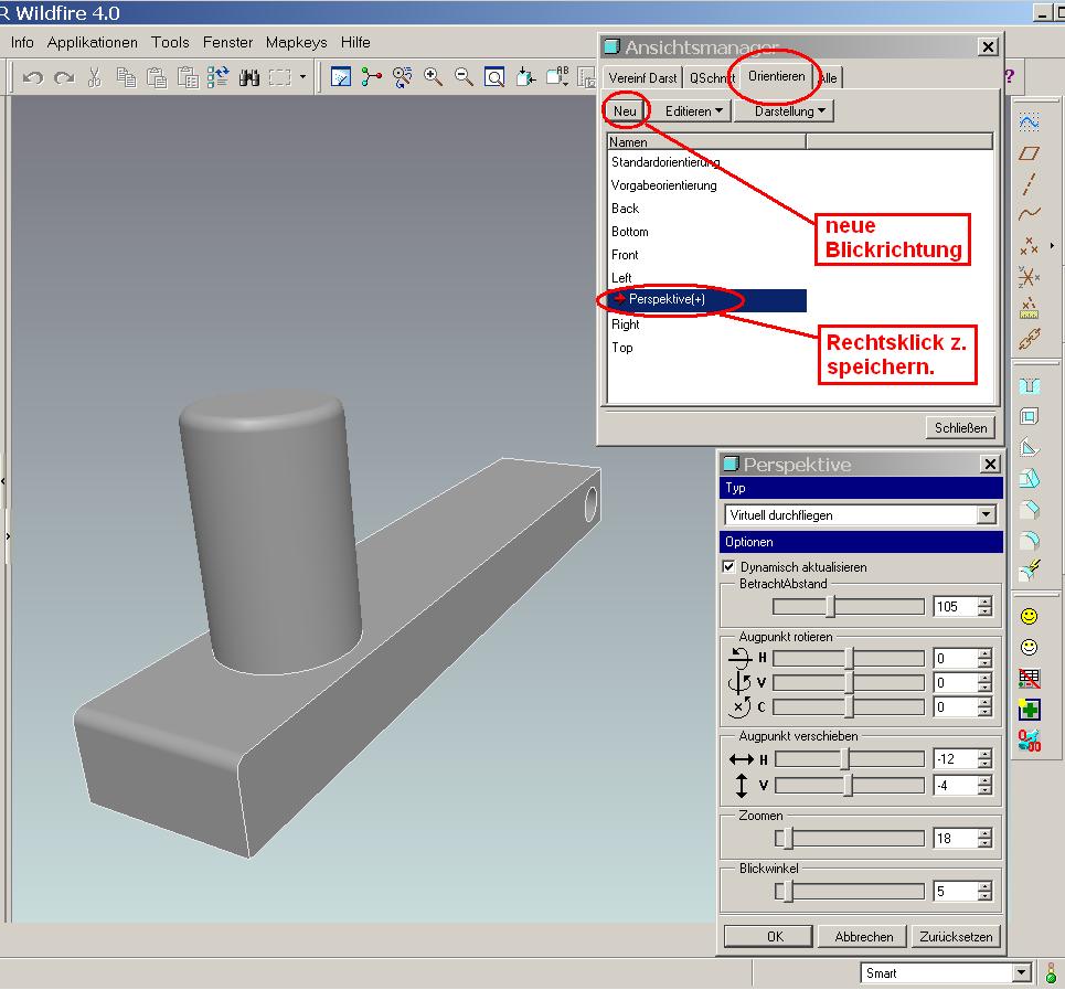

1. Wie stellle ich die Ansicht eigentlich wieder auf Parallel-Modus um?

Hallo Michael,
Original erstellt von mechatronikerR:
...Wie stellle ich die Ansicht eigentlich wieder auf Parallel-Modus um?
Das ganze wird gehandhabt wie eine Blickrichtung.
Du kannst z.B. mit dem Ansichtsmanager eine Orientierung erstellen und eine bestimmte Perspektive zuweisen.
Alle anderen sind davon dann nicht betroffen.
