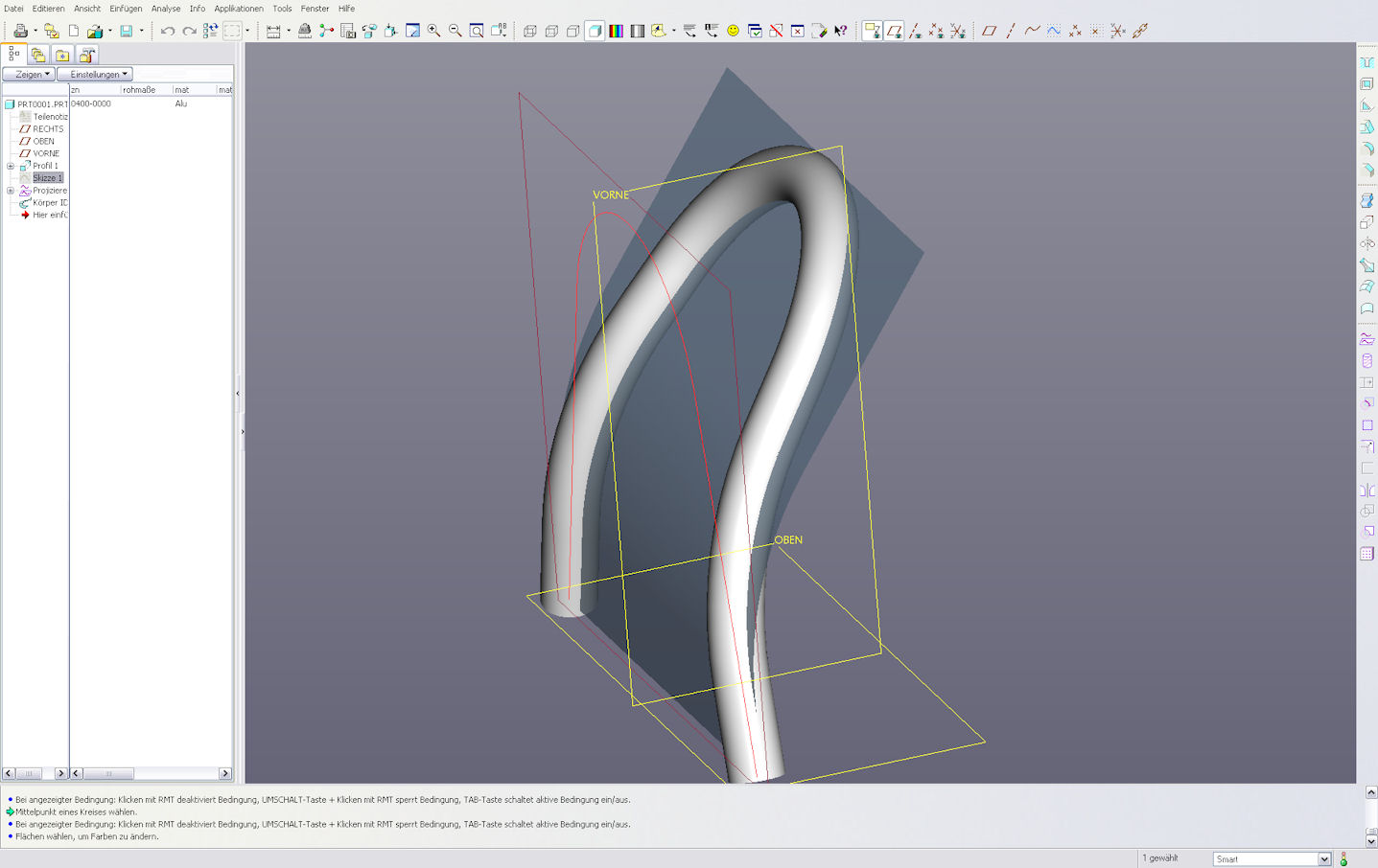

ich soll eine Art "Kinderwagengriff", also ein geschwunges Teil erstellen. Mein Betreuer ist der Meinung das Zugverbund-KE wäre dafür am besten geeignet. Leider komme ich mit diesem Tool nicht so ganz zurecht. Das Profil, entlang dem das Tool angewendet werden soll, besteht bereits. Was will pro e bei der Schnittebenensteuerung/Horizontal/Vertikalsteuerung? Was für Referenzen müssen angegeben werde ect.?

das Zug-Verbund-KE benötigt eine Leitkurve und mindestens am Start- und Endpunkt einen skizzierten Schnitt. Dazu kann die Ausrichtung der Schnnittebene gesteuert werden. An jedem Punkt, wo sich der Querschnitt ändern soll, kann ein neuer Schnitt skizziert werden. Ein Foto würden helfen, was erstellt werden soll.

das eine Bild zeigt den Griff, wie er ungefähr am Ende aussehen soll. Das Andere die eine Hälfte des skizzierten Griffs. Ich habe irgendwo gelesen, dass Zugverbund-Ke's max. 120Grad "überwinden" können. Ist es dann überhaupt möglich den ganzen Griff aufeinmal zu bearbeiten?

die Notwendigkeit für ein Zug-Verbund-KE kann ich aus deinen Bildern nicht erkennen. Ein Zug-KE, oder eventuell auch ein Zug-KE mit variablen Schnitt (das hängt davon ab ob die Leitkurve im Zug-KE akzeptiert wird) sollte hier reichen. Ich würde die Leitkurve extern (also als eigenens KE) erstellen, wie es aussieht könnte sich da ein Schnitt-KE aus 2 Sammelflächen eignen. Wenn du die Leitkurve extern erzeugst hat das den Vorteil dass du sie mittels PublizierGeom/KopierGeom auch im Teil der Gummiummantellung verwenden kannst. Ich würde es nämlich nicht empfehlen das Metallteil und die Ummantellung in einem Teil zu erzeugen.

Ich würde das folgendermaßen lösen
  • Ein Häfte modelieren
  • Leitlinie für das Rohr erzeugen dur Schneiden der Skizze der Seitenansicht und der Skizze der Draufsicht
  • Zug-Ke mit dieser Leitlinie
  • Griff als Drehprofil falls diese Stelle gerade ist
  • Griff im allgemeinen Fall wie ein Wellrohr

Oder so:
Ein Blick auf den Modellbaum sollte alles erklären, oder?

noch mal danke an alle, der Griff ist fertig und im Modell "montiert" !
