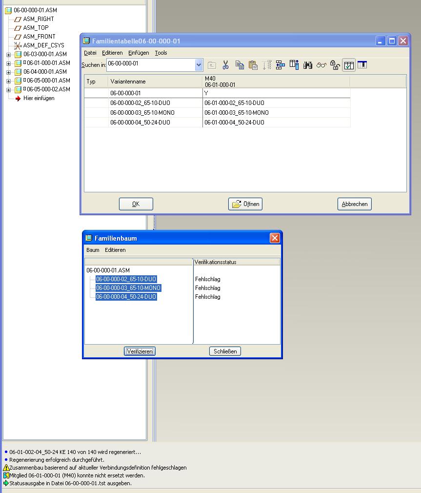

bei mir stellt sich folgendes Problem:
Ich möchte ein Produkt über eine Familientabelle steuern. Dieses Produkt besteht aus einigen Unterbaugruppen. Die Varianten die ich erzeugen möchte, unterscheiden sich nur in der Ausführung einer der Unterbaugruppen. Alle anderen Unterbaugruppen bleiben bei jeder Variante gleich.
Ich habe also eine Familientabelle angelegt und als (Komponenten-)Parameter den Variantennamen der Unterbaugruppe hinterlegt. Das heisst, eigentlich sollte jetzt, wenn ich das Produkt P1 auswähle, die Unterbaugruppe U1 geladen werden und für P2 dann die Ausführung mit U2 usw.
Leider kommt allerdings beim Öffnen der Varianten eine Fehlermeldung, die besagt, dass die entsprechende Unterbaugruppe (Beispiel: U1) nicht ersetzt werden konnte.
Eine Verifikation der Familientabellen hat ergeben das die Erstellung von P1, P2, P3, usw. fehlschlägt, die Erstellung von U1, U2, U3, usw. aber erfolgreich ist. ModelCheck liefert im Grunde auch keine weiteren Erkenntnisse.
Kann mir bitte jemand weiter helfen? Woher kommt diese Fehlermeldung? Kann ich irgendwo sehen warum die Veriantenerzeugung fehlschlägt? Kann ich den Fehler irgendwie beheben? Wenn ja, wie?

Die Baugruppe kann ich natürlich nicht hochladen. Ich hab mal die Familientabellen"situation" hochgeladen. Hoffentlich bringt das was.

Versuche einmal in der geöffneten Variante die Unterbaugruppe zu ersetzten! Wenn die Verifikation fehlschlägt, müsstest Du hier in den (aussagekräftigeren) Fehlerbeheber kommen...

also soweit bin ich schon gekommen: Wenn ich wie empfohlen die Unterbaugruppe in der Variante ersetze wirft Pro/E mich in das Fenster zur Verbindungsdefinition dieser Unterbaugruppe. Scheinbar liegt der Fehler also irgendwo im Zusammenbau. Allerdings wird der Zusammenbau als vollständig und erfolgreich deklariert. (?!) Wenn ich dann mit Ok einfach bestätige wird das Teil ersetzt, und unten im Statusfenster kommt eine Fehlermeldung das eine Ersetzung nicht möglich war. (?!)
Alles sehr mysteriös. Wie kann es denn sein das die Verbindung erfolgreich ist aber von Pro/E doch nicht erkannt wird?
Es handelt sich dabei übrigens um den Typ Drehgelenk mit einer Achsausrichtung und zwei parallelen Flächen als Verschiebungsbehinderung. In Mechanismus wird die Verbindung überigens auch immer als fehlerhaft dargestellt.

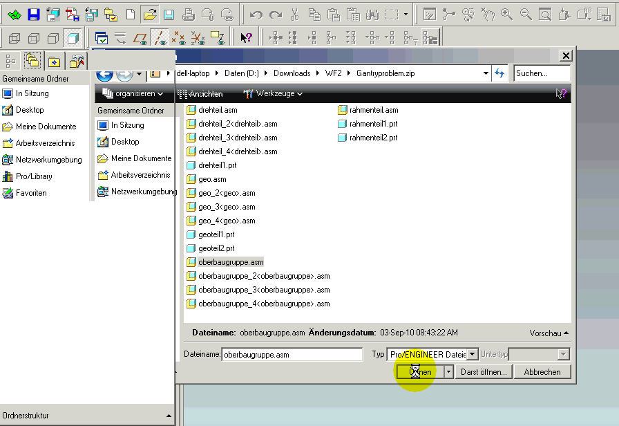

erstellt am: 03. Sep. 2010 09:06    Editieren oder löschen Sie diesen Beitrag!  <-- editieren / zitieren -->   Antwort mit Zitat in Fett Antwort mit kursivem Zitat    Unities abgeben: 1 Unity (wenig hilfreich, aber dennoch)2 Unities3 Unities4 Unities5 Unities6 Unities7 Unities8 Unities9 Unities10 Unities
Gantryproblem.zip
Original erstellt von j.sailer:
kannst Du die Baugruppe hier einstellen? Oder ein Bild der Familientabelle? Sonst kann man nicht helfen.

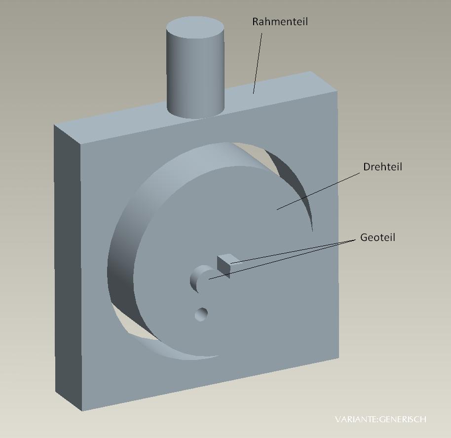

also nachdem wir das Problem immernoch nicht gelöst haben hier nun ein vereinfachtes Modell, das unseren Baugruppenbaum im Prinzip wiedergibt. Hoffentlich kann mir dabei jemand helfen...
Nochmal zur Erklärung: Das Problem ist, dass die "Oberbaugruppen"-Varianten nicht in der Familientabelle verifiziert werden können, bzw. die entsprechenden Teile nicht ersetzt werden.

Mit deinem Modell hatte ich anfangs den beschriebenen Fehler, auch wen er mir nicht klar ist.
Nachdem ich alle Varianten bis runter durchgecheckt habe, habe ich in der Oberbaugruppe das Drehteil manuell durch eine Variante(4) ersetzt, dann ging es auf einmal. Jetzt habe ich wieder die Variante 4 durch das Generic ersetzt und die Familientabelle verifiziert trotzdem sauber - Warum weiß ich aber auch nicht.
