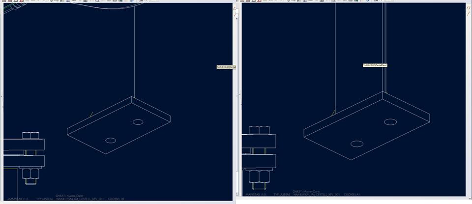

Folgendes Problem:
Bei der Erstellung von Zeichnungen ist mir schon häufiger aufgefallen
das isometrische Darstellungen (45° vertikal, 30° horizontal) von Baugruppen
fehlerhaft abgebildet werden.
Eigentlich sichtbare Kanten werden nicht dargestellt.
Weiche ich bei der Darstellungsdefinition um nur 1° ab (29° horizontal)
werden die Kanten in der Zeichnung wieder richtig angezeigt.
Im Anhang befindet sich ein Bild zum Sachverhalt. Links die
richtig definierte aber falsch angezeigte Isometrie. Rechts die
falsch definierte aber richtig angezeigte Isometrie.
Bei Teilen hatte ich das Problem noch nicht.
Ist das noch jemandem bekannt?
Gruss Daniel

Hallo und guten Tag,
das sieht so bei uns nur aus,  wenn sich einzelne Volumenkörper (Parts) überlappen.....ansonsten  haben wir das eigentlich schon lange nicht mehr gehabt.
Wenn ich so etwas in der Zeichnung sehe, beginne ich meistens zu suchen......
einfach mal mit der globalen Durchdringung eine Schnellprüfng in der Baugruppe machen.....

Hab die Durchdringung gefunden. Nach dem Beheben des
Fehlers wurden auch die Kanten wieder richtig dargestellt.
Danke.
