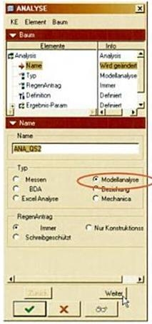

habe bisher in Wf 2.0 gearbeitet und dort oefters die "Modellanalyse" (Einfügen - Modellbezug -Analyse -Modellanalyse (siehe Bild) zur Querschnittsuntersuchungen ueber die Laenge an Kruemmerrohren genutzt.
Diese Funktion kann ich nun weder in Wf 3.0 noch Wf 4.0 wieder finden.
Weiss ja jemand bescheid?

man geht jetzt "andersrum" vor: einfach die gewünschte Messung machen, im Messdialog kann man dann aus einer Liste wählen, dass ein entsprechendes Analyse-KE angelegt werden soll.

ich werds mal "andersrum" versuchen, jedoch besteht dann mein Problem immer noch, da mir diese Funktion scheinbar gänzlich verwehrt bleibt. Sensitivitätsanalysen und der andere Krempel funktioniert ja, nur eben die Modellanalyse nicht, mit deren Hilfe ich die Bedingungen und Zusammenhänge auf einen Schlag habe und über die anderen Funktionen verwerten kann.
