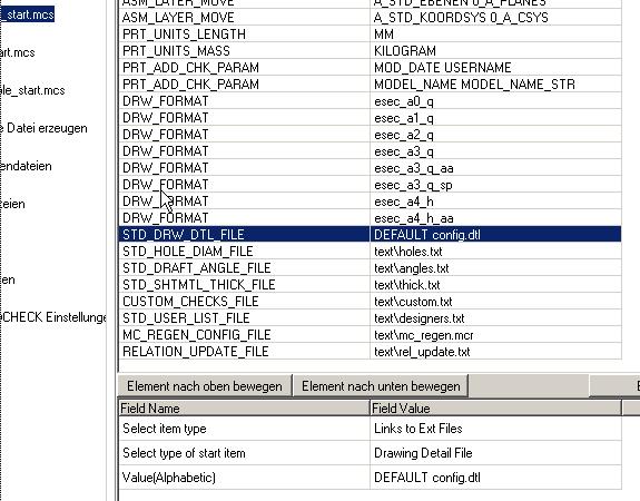

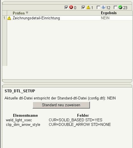

Habe zurzeit einen kleinen, für mich nicht erklärlichen Bug im Modelcheck auf Zeichnungen.
Dort erhalte ich eine Warnung, dass die aktuelle dtl-Datei Einstellungen enthalte, die nicht der Standaard-dtl entsprechen sollen (siehe Bild 1). Auch das Nachladen der Standard-DTL Datei hilft nicht.
Die config.dtl die jeweils geladen werden müsste von unserem Netzlaufwerk enthält aber die die vom Modelcheck beanstandenden Werte korrekt.
Ich habe 2.5 Vermutungen:
1. irgendwoher lädt ProE noch eine andere config.dtl Datei (obwohl in der config.pro genau auf die config.dtl verlinkt wird und sonst alle Settings korrekt sind) --> woher könnte Proe noch eine weitere DTL ziehen?
2. Modelcheck hat bei den Startdateien für die Zeichnungsprüfung den Eintrag "DEFAULT config.dtl" drin (bild_2) --> muss dort DEFAULT stehen?
2.5 könnte es sein, dass durch den Wechsel von WF2 auf WF4 die in Bild 1 erschitlichen Fehler nun anderst heissen?

Ich beginne eine neue Zeichnung, damit sicherlich die momentan gültige dtl-Datei geladen wird.
Führe ich auf der Zeichnung den Modelcheck durch kommt eben die Meldung (siehe ganz links im Bild). Öffne ich die aktuelle dtl Einstellungen dieser neuen Zeichnung (Mitte im bild) sehe ich eigentlich, dass der Standard für diese Option auf NO ist.
Und ganz rechts sieht man in einem Editor die Stelle in der config.dtl --> ebenfalls auf NO.

Punkt 2 meiner Vermutgen kann eliminiert werden. DEFAULT muss dort sein, da er sonst die config.dtl gar nicht überprüft.
Steht DEFAULT dort, überprüft er korrekt die config.dtl Datei mit der momentanen Zeichnungsoptionen. Z.B. mekert Modelcheck, wenn ich den Detail Masstab verändere.
D.h. für mich auch, dass die Standard config.dtl Datei gelsen wird und bei anderen Optionen als der weld_light_xsec auch korrekt angewendet wird.
Was ist also mit dieser einen Optionen krumm?

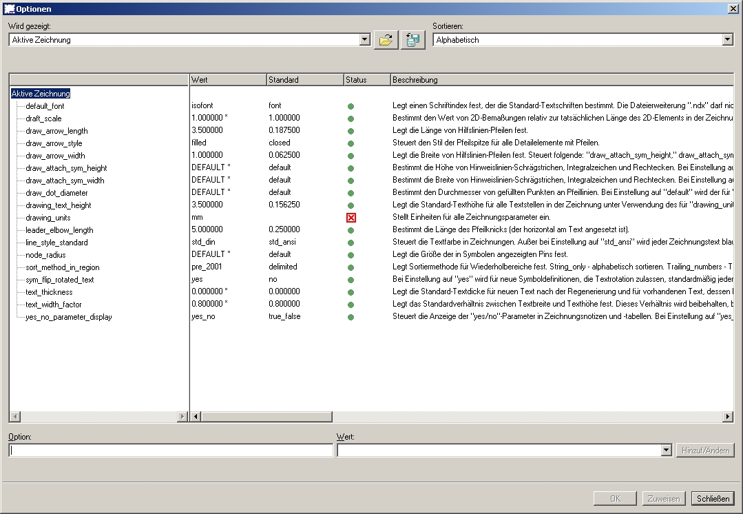

Es ist so, dass bei unseren Vorlagezeichnungen (für jede Formatgrösse eine Vorlage) jeweils eine Auswahl von Zeichnungsoptionen mit gegeben werden (siehe Bild).
Aber werden dann die in der eigentlich DTL-Datei gewünschten Optionen gar nicht berücksichtigt? Oder wird nur das nachgeladen, was nicht schon in der Zeichnung definiert ist?
Wie man auf dem Bild sieht, wird keine weld_light_xsec Option definiert in der Vorlage...was veranlasst denn ProE einen anderen Wert anzunehmen als in der config.dtl?

im Format kann ein Subset der dtl zugewiesen sein. Ob die bemängelte Option dazu gehört, kann ich nicht sagen.

Da steht allerdings nur, dass nur die Optionen der .dtl geladen werden, die für das Format relevant sind.
Ich habe die .dtl in die Startzeichnung(en) geladen.

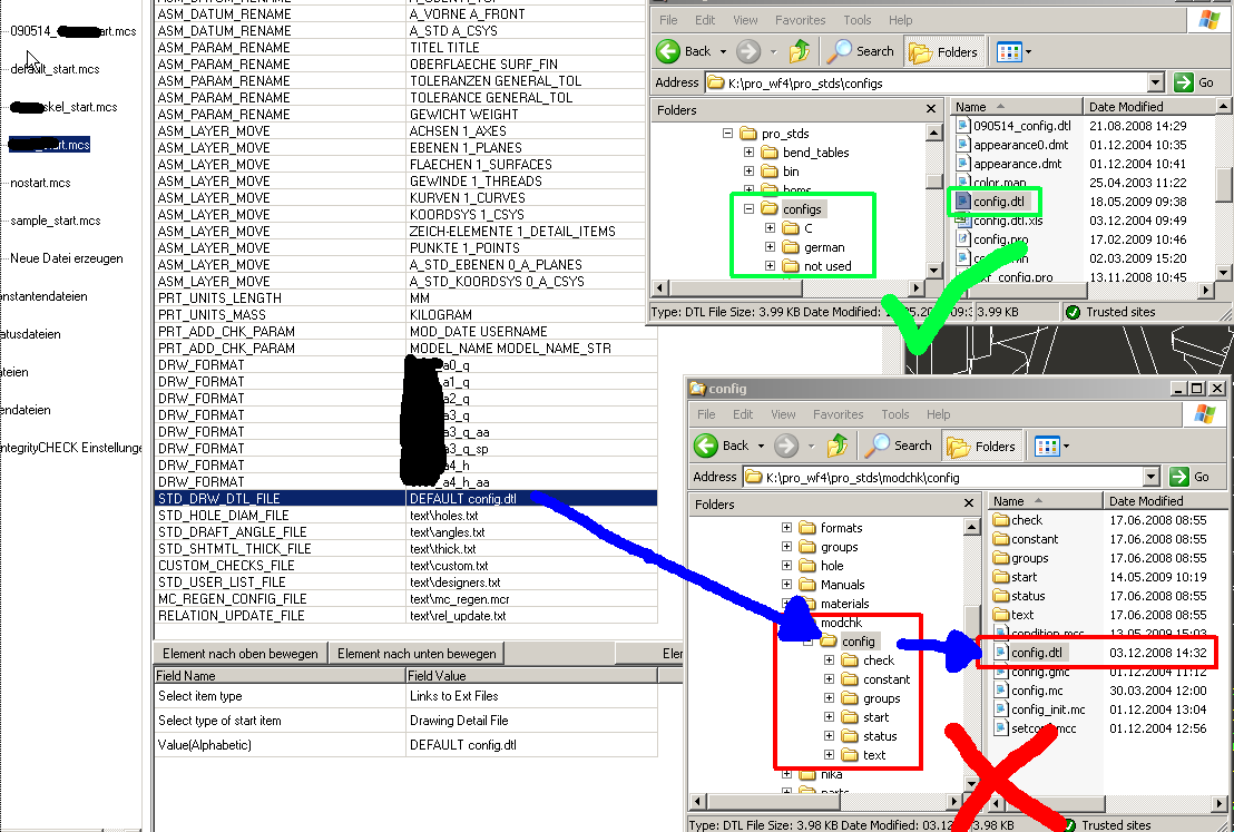

Lösung/Erklörung - der INNEO Schweiz Kollegen
Modelcheck hat in den Startdateien (*.mcs) den Pfad für STD_DRW_DTL_FILE auf "DEFAULT config.dtl" gesetzt. Das Problem bei der ganzen Sache ist, dass alle Pfade in dieser Startdatei eben nicht denjenigen entsprechen die in der config.pro vorgegeben werden, sondern ModelCheck immer in seinen eigenen Installations-/Konfigurationsverzeichnissen schaut für die Files (blaue Pfeile im Bild).
Folge davon ist, dass man die eigentlich gültige config.dtl Datei (grüner Hacken) nicht aufruft bei einem Modelcheckdurchlauf...daher muss der Admin immer sicherstellen, dass die eigentlich config.dtl (grüner Hacken) (in der config.pro ist der Pfad definiert) immer der configt.dtl (rotes X) entspricht die im Modelcheck Verzeichniss liegt.
Je nachdem, wäre es wohl möglich/sinnvoll nur eine config.dtl Datei zu haben - dann halt eben im Modelcheck Verzeichniss, und dann diesen Pfad in der config.pro zu verwenden.

Da Modelcheck beim Zuweisen der Datei von seinem Verzeichnis aus startet, gibt man den Pfad in der mcs-Datei relativ dazu an, zb. wie hier:
Code:
STD_DRW_DTL_FILE DEFAULT ../../config/standard_din.dtl
Somit wird hier z.b. zwei Verzeichnisse "rauf" gegangen, dann im verzeichnis "config" die dtl-Datei gesucht.
Das DEFAULT bedeutet, dass die .dtl-Datei unabhängig vom Zeichnungsformat zugewiesen werden soll. Stattdessen könnte man auch formata4 z.b. schreiben, um für dieses format die spezifizierte dtl-Datei zuzuweisen.
