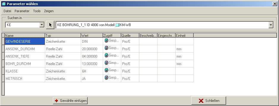

Hallo alle zusammen,
Ich habe wieder einmal ein Problemchen:
Ich möchte die Schraubengrösse von einer Schraubenbohrung in die Familientabelle übernehmen. Leider wird diese nicht in den Parametern des KE angezeigt (siehe Bild). Ist dies trotzdem möglich?
Hintergrund ist dass ich verschieden große Elemente in der Familientabelle habe, wobei je nach Größe die Größe der zu verwendenden Befestigungsschraube variiert.
Danke für eure Hilfe.
mfg daengl

Hallo UNO,
Diese Möglichkeiten habe ich auch schon alle in Betracht gezogen. Finde es so nur etwas aufwändig. Am liebsten wäre mir wenn ich in der Familientabelle angebe z.B. 12 -> die Durchmesser sind 13 und 20 (wie in der Bohrungsdatei hinterlegt), ändere ich diesen Wert z.B. auf 6 -> Durchmesser 6.4 und 11.
Aber wie es scheint geht dies nicht
Werde also wohl oder übel die beiden Durchmesser in die Familientabelle aufnehmen müssen und beim Erstellen dieser die Werte (noch einmal) aus dem Tabellenbuch abschreiben

Excel, Copy&Paste

Dass ich von einem Professor den Vorschlag Copy&Paste kriege
Dies funktioniert in der Theorie, in (unsrer) Praxis ist das Problem dass ich kein Excel zur Verfügung habe (nur openOffice) und deshalb die Familientabelle nur im proE bearbeiten kann.

UDFs können in der Familientabelle über ihren Namen ausgetauscht werden.

Hallo Baste,
Dass es mit UDFs einfach geht glaube ich euch, da ich mich damit aber bisher noch nicht beschäftigt habe wäre dies hierfür für mich zu viel Aufwand.
Vielleicht habe ich irgendwann mal Zeit dafür und dann werde ich mir dies auch noch ansehen.
