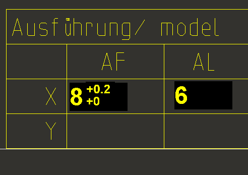

Ich bin seit kurzem mit ProE unterwegs und hoffe ihr könnt mir fix weiterhelfen.
Ich möchte in meiner Zeichnung eine Tabelle erstellen in der 2 bestimmte Maße (die sich je nach Ausführung ändern können) eingetragen sind.
Für alle Ausführungen gibt es nur diese eine Zeichnung und auch nur ein Model (ist ein Prototyp).
Wie kann ich jetzt dem Wert den ich in der Tabelle eintrage meine gewünschte Toleranz verpassen? Mit den "normalen" Textsymbolen (über RMT/Eigenschaften) komme ich nicht weiter....
Damit es deutlich wird was ich möchte, habe ich es mal eben mit Paint so hingetrixt wie ich es brauche.
Hoffe ihr könnt mir weiterhelfen & vielen Dank im voraus!

Zieh Dir die Datei (Textsteuerung)gleich runter, da stehen mehr nette Sachen zur Textsteuerung drin.
Für Dich relevant " Text mit gezeigtem Maß: &d"4711"  ". Ich kanns grad nicht ausprobieren, aber ProE nimmt mit dem Maß auch die Toleranzen mit (selber testen!).
Wenn nicht, kann man die Toleranzen genauso in die Tabelle reinbringen mit " Text hoch-&tiefgestellt, werden übereinander geschrieben: @+text@#@-text@#  ". Hier statt Text eben den Toleranzbezeichner eintragen wie bei "gezeigten Maß".
Die Toleranztexte werden erstmal mit dem gleichen Schrifttyp und Höhe wie der Maßtext geschrieben. Kleinere Texthöhe einstellen mit #Format #Textstil , Toleranztexte anklicken und dann im Fenster bei #Höhe (hätte keiner gedacht   ) ändern.
Nicht vergessen eventuell die Zeilenhöhe Deiner Tabelle zu ändern. Tipp: Die Elementsuche auf #Tabellenzeile einstellen. Dann tut man sich leichter den richtigen Klimbim anzuklicken.

Alternativ eine Familientabelle erstellen und die veränderlichen Maße samt deren Toleranzen aufnehmen und auf der Zeichnung einen Wiederholbereich erstellen und mit dem Inhalt der Familientabelle füllen = Komplett parametrische Realisierung des Pro_Blems allerdings hat die Darstellung der Familientabellenwerte in Zeichnungstabellen auch so ihre Tücken (Forensuche)

dieser Beitrag ist zwar schon etwas älter, aber dennoch hätte ich dazu noch eine Frage kann ich Maße mit Toleranzen (z.B. 10.00 +/- 0.05) so wie sie angezeit werden in eine Familientabelle aufnehmen oder geht das nur einzeln?

Mass in eine Kolonne.
Toleranz muss in eine andere Kolonne.
