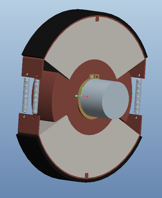

Hallo Leute,
Ich weiß dieser Beitrag ist uralt, dennoch hänge ich mich hier mal an.
Ich will zwar keine Fliehkraft-Kupplung simulieren, sondern ein Bremse. ist aber eigentlich egal, darum schreib ich auch in diesen Thread.
Aktueller Stand ist, dass die Bremse fertig konstruiert ist, aber ich weiß nicht wirklich wie ich die Fliehgewichte an der Nabe anmachen (also platzieren) soll, damit sie abheben.
Kann mir da jemand einen nützlichen Tipp geben?

Hallo Trauni,
so ganz habe ich dein Problem noch nicht verstanden. Willst du die Bremsbacke nur palzieren, oder so einbauen, dass du die Funktionsweise nachher auch richtig anmieren kannst?

Nein ich will sie nicht nur platzieren, nur platzieren stellt kein Problem dar. Ich will sie so einbauen, dass sie dann richtig funktioniert.
Sorry, dass ich mich offensichtlich undeutlich ausgedrückt habe
edit:
starr hab ich es schon zusammengebaut, siehe Anhang

Okay, dass heißt du willst die Bremsbacke radial verschiebbar einbauen. Jetzt bin ich mit den neusten Versionen vom ehemaligen ProE nicht vertraut, aber das würde über ein Schubgelenkt funktionieren. Kannst du mir die Bauteile als step schicken dann baue ich es dir mal zusammen.

hab auch an ein Schubgelenk gedacht, aber ich weiß nicht recht wie ich die Bedingungen setzten muss. Anbei, die step-Dateien, wäre nett, wenn du mir das machen könntest

So, einfach schubachsen eingebaut und dann die verschiebung definiert. Siehe kurze Sequenz. Ach habe ich das lange nicht mehr gemacht.

Also,
ich habe einfach in die Nabe und in die Baugruppe der Bremsbacke zentral eine Achse eingefügt. In der Gesamtbaugruppe habe ich dan das ganze über Schubgelenke zusammengebaut.
Vielleicht wird das mit den Bildern klarer. Achso, hast du eine Studentenversion oder die pro? Dann kannst du vielleicht ja sogar meinen zusammenbau öffnen

Hallo, nochmal, ich habs jetzt geschafft. Simuliert genau so wie ich das will, und erwartet habe.
Danke für die Hilfe
