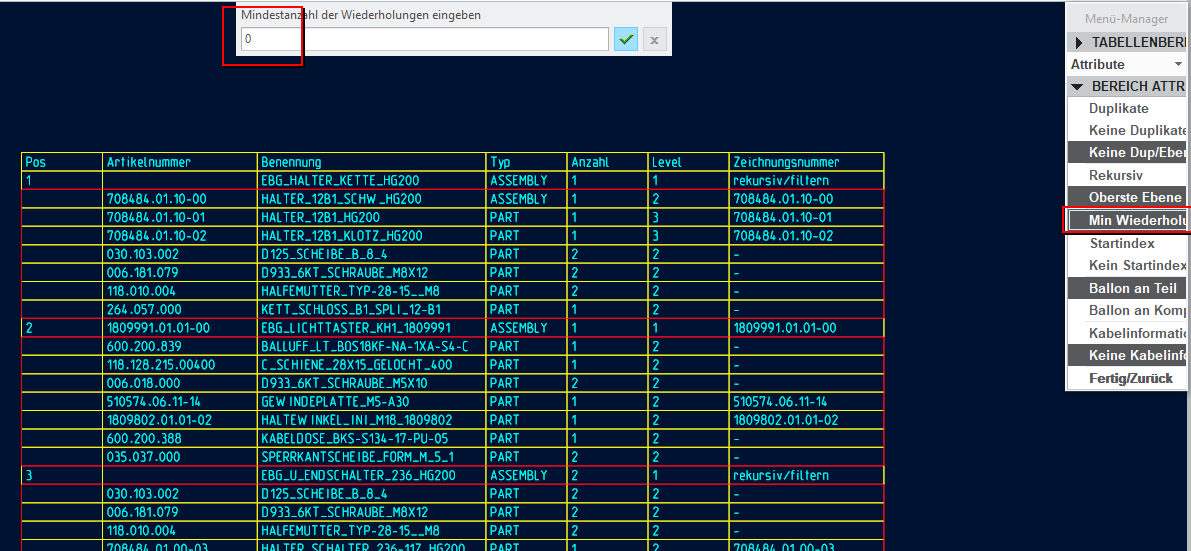

mal wieder eine Lösung des Problems:
Die Leerzeichen bekommt man raus, wenn man einen der verschachtelten Wiederholbereiche anwählst, Attribute anklickt und
Min Wiederholungen auf 0 einstellt. Das musst man bei allen Wiederholbereichen machen.
siehe Bild
