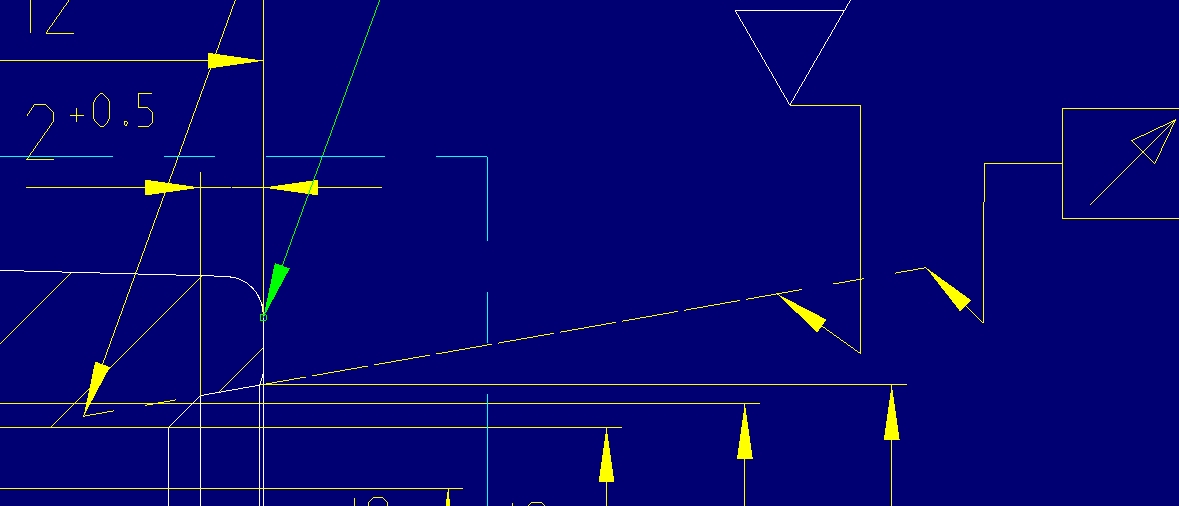

ein Symbol "mit Pfeil" "auf Element"
bei einigen Kanten verlängert das Symbol über die Kante hinaus mit einer Linie gestrichelt
bei anderen geht das nicht warum?? arbeite mit W2 M230

Das Symbol muß mit
#Auf_Element
auf eine Kante des Modells erzeugt worden sein.

ist es aber manchmal geht's und manchmal auch nicht?!?!
guss weko
leben und leben lassen!
erstellt am: 03. Mrz. 2008 12:24    Editieren oder löschen Sie diesen Beitrag!  <-- editieren / zitieren -->   Antwort mit Zitat in Fett Antwort mit kursivem Zitat
hängt von der Kante ab. Wenn echte Körperkanten gewählt werden gehts nicht. Bei Silhouettenkanten (Schnitte oder Außenkanten von Drehteilen) geht's.

Original erstellt von Peddersen:
Nein, funktioniert meines Wissens bei allen geraden Kanten!

hab mal rumprobiert
also anscheinend geht es bei allen Kanten
nur bei Kanten von Rotationskörpern, welche eigentlich Kreise sind,
geht es nicht
Kreis bedeutet, wenn ich den Rotationskörper in die Isometrie drehe,
sind diese Kanten Kreise???
