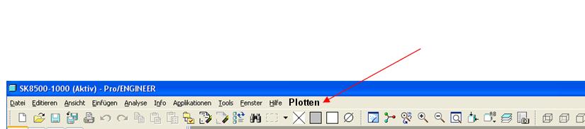

habe schon bei verschiedenen Kunden gesehen, dass die Menüleiste erweitert wurde. Nun möchte ich dies auch. Wollte den Menüpunkt "Plotten" hinzufügen. Kann mir vielleicht jemand einen kleinen Tipp geben, wonach ich suchen muss?!

RMB in die Iconleiste, #Commands, Plotten raussuchen und in das gewünschte PullDownMenü ziehen. Config.win an der richtigen Stelle speichern, z.B. <inst-pfad\text> oder Sstartverzeichnis. Das war's schon.

Hallo Khan,
danke für die schnelle Antwort. Was Du meintest, ist nicht ganz das was ich wollte... hab mal ein Bild angehangen um mein Anliegen deutlich zu machen.
Generell hast Du recht mit dem Icon. Wollte nur gerne wissen wie man das "Hauptmenü" erweitert.

RMB in die Iconleiste, #Commands, ganz unten #New Menu und auf der rechten Seite New Menu ins Hauptmenü ziehen. Anschließend im Hauptmenü mit RMB auf New Menu und #Rename. Ergebnis: neues PullDown Menü in der Hauptmenüleiste
Anschließend können in dieses Menu neue Untermenüs oder Befehle (wie von K_H_A_N beschrieben) eingefügt werden.
