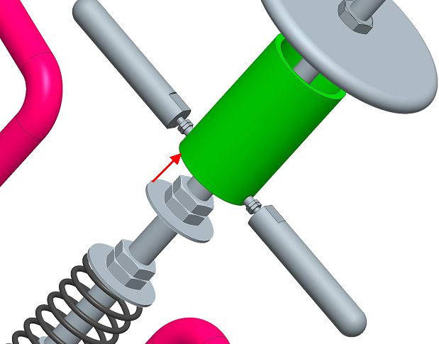

ich möchte einen Mechanismus wie folgt realisieren (siehe Bild) :
- Graue Scheibe = in Achsrichtung angetriebenes Teil
- Welle der Grauen Scheibe als Zylinderlager eingesetzt
- Grüne Hülse = mitzunehmendes Teil (in Achsrichtung)
- Grüne Hülse darf sich nicht mitdrehen, nur Translation
Sobald die graue Scheibe an die Grüne Hülse anschlägt, soll die Hülse in Achsrichtung mitgenommen werden.
Was habe ich versucht ? :
- Mechanism: Kurvenscheibenkopplung -> Ging nicht bei zwei aufeinanderstoßenden Planflächen
- Standard: Verschiedene Verbindungstypen getestet
Ich hoffe Ihr könnt mir weiterhelfen

ganz einfach: sorg dafür, dass nicht zwei Planflächen aufeinander treffen.
Dazu könnte man eine Dichtlippe einfügen, oder in den Zylinder einen unsichtbaren Ring einbauen.

Ich hatte die Planfläche der Hülse schon als ballig modelliert, dabei erhielt ich ebenso eine Fehlermeldung bei der Wahl meines Kurvenkörpers

Definiere beim Einbau der grünen Hülse das Schubgelenk auf eine Achse in der angetriebenen Scheibe. Dann kannst Du über das Festlegen von Grenzwerten des Schubgelenks einen "Anschlag" modelieren. Den Grenzwert so festlegen, das die Hülse die Scheibe berührt. Dann klappt das auch mit dem Mitnehmer.

Super, vielen Dank Nobody333, das hat funktioniert.
Allerdings hebt mein Teil schon ab, bevor es anschlägt. Beide Teile laufen gleichzeitig los und treffen sich dann irgendwann auf dem Weg.
Woran könnte das schon wieder liegen ?

Orginal erstellt von Strahd:
Zum Verständnis:
Das einzige angetriebene Teil ist die Scheibe mit dem roten Pfeil auf deinem Bild. Dafür hast du einen Servomotor und eine Analyse erstellt. Die grüne Hülse ist mit der Scheibe über ein Schubgelenk verbunden. Den entsprechenden Grenzwert des Gelenkes hast Du so eingestellt, dass die Hülse an der Scheibe einen Anschlag hat.
Wenn du die Analyse startest, bewegt sich sowohl die Scheibe (was auch so sein soll), als auch die Hülse (was am Anfang nicht sein soll). Die Teile bewegen sich unterschiedlich schnell in die selbe Reichtung und die Hülse läuft irgendwann gegen den Gelenkanschlag.
Wenn das alles so zutrifft würde ich auf aktivierte Schwerkraft und Reibwerte tippen. Beides Mal kontrollieren.
