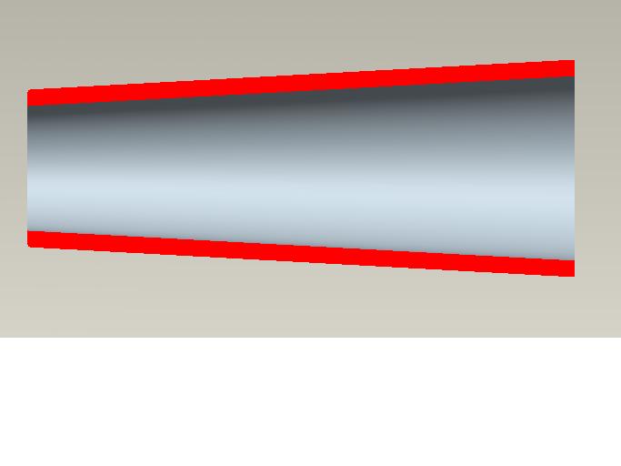

Ich möchte eine Animation in Mechanism erstellen die im Halbschnitt dargestellt ist. Hierbei sollen  die sich drehenden geschnittenen Komponenten bei jeder Drehung aktualisiert werden. Legt man über den View Manager einen Schnitt in die Baugruppe dann dreht sich bei der Animation die Schnittebene mit und es kommt zu keiner entsprechenden Lösung. Die andere Lösung wäre über view _displaysettings_visibilities einen Schnitt zu erzeugen. Leider werden in diesem Fall die geschnittene Flächen rot dargestellt. Gibt es eine Möglichkeit bei der Schnittdarstellung über View_Display Settings_visibilities_ cliping die geschnittenen Solid Flächen so darzustellen dass sie nicht rot gefärbt sind wie in angehängtem Beispiel Viwe_visibilities_clip? Ich möchte dass der Schnitt genau so dargestellt wird wie über den normalen xsection Befehlt über den View Manager.

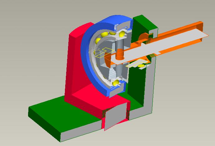

Das war auch mein erster Gedanke. Ergebnis siehe Bild.
Geschnitten wurde an einer feststehenden Baugruppenebene.

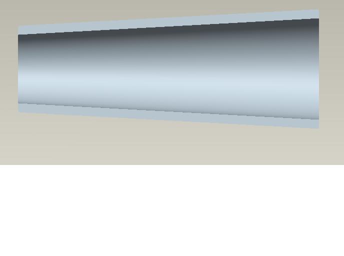

Du kannst auch beim Clippen das "capped clipping" abschalten, dann sind die Schnittflächen weder rot noch sonst da ..., ich würde mich aber mit dem Rot begnügen.
