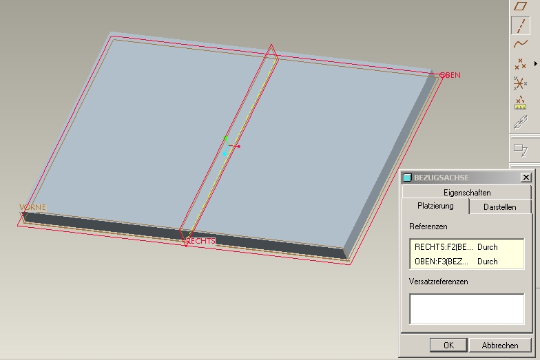

Das Bauteil ist einfach ein Rechteck mit 50 x 100. Hab dann einfach im Skizziermodus 2 Mittellinien (senkrecht und waagrecht) eingefügt, aber in der 2D fügt er einfach die Mittellinie bei "Zeigen/Wegnehmen" nicht ein.

Mittellinien aus dem Skizzierer sind im Part nicht nutzbar.
du musst die Achse als Referenz-Ke erzeugen. Meist skizziert man auf deiner der drei Grundebenen. Die zweite Ebene nutzt du im Skizzierer als  Symmetrieebene.
Die Achse legst du nun durch diese beiden Ebenen.
Achtung, um zwei Ebenen auszuwählen musst du bei der Auswahl die STRG-Taste drücken.
Ich hoffe das bild hilft dir weiter...

wow. das ist ne vernünftige saubere Antwort.
Genau das wollte ich wissen. Jetzt klappt es

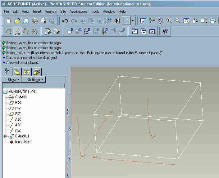

Ich möchte euch auf den Achspunkt im Skizzier hinweisen. Hilfreich wenn ich eine Achse brauche, die in einer bestimmten Relation zur KE-Geometrie steht und ich sonst zig Referenzelemente bräuchte, die Achse als eigenes KE zu erzeugen.
Siehe Bilder 1 bis 3 >
(Meine Stud.Ed. ist halt englisch, mich störts nicht!)
Die Achse A_2 ist als Bezug ebenfalls anwählbar.

Dann musst Du aber auch darauf aufmerksam machen, dass der Achsenpunkt nur bei internen Skizzen von in der Regel Profilelementen funktioniert. Und das nicht mehr der Wildfire Philosophie entspricht, wo vieles möglichst extern skizziert werden soll.
Aber ich gebe Dir recht, er ist eine schöne Option um Achsen in Konstruktionselementen zu erzeugen und zu zuordnen.

Original erstellt von gekko500:
Aber dabei drauf achten, die Skizze vor dem Erstellen der Achsen nicht zu extruieren. Die Ebenen müssen an der Oberfläche des Teils positioniert sein, da sonst die Achsen in der Zeichnung nicht sichtbar sind...
Kann ich NICHT verifizieren!
Die in CREO/elements/pro 5.0 vergleichbare Funktion zum alten "Achsenpunkt" heißt jetzt "Geometriepunkt"
Oder anders ausgedrückt:
Skizzierte Punkte(wolken) können jetzt auch im 3D verwendet werden. (z.B. für Muster, Yippieh!)
Ist der Punkt in einer "Internen" Skizze einer Extrusion, dann wird der durch das "Extrude" quasi ebenfalls "lang gezogen" zu einer ACHSE.
Diese Achse ist später auch auf der Zeichnung zu verwenden.
Völlig unabhängig von der Lage, Orientierung, oder Richtung der Skizzierebene.
BTW:
Darüber hinaus bietet WF5 jetzt noch die Möglichkeit so genannte "Geometriemittellinen" in "Externen" Skizzen zu erstellen.
Dieses ist aber eine völlig andere Funktionalität und hat in DIESEM Thread, nichts verloren!!!
(ich vermute, Gekko meinte diese)
