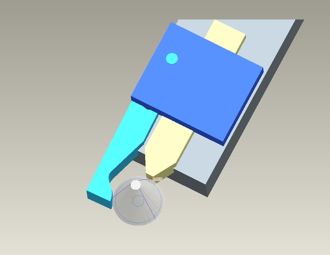

Hallo Forum
Ich möcht mittels Mechanism das Prinip eines speziellen Drei-Punktgreifers verwirklichen, packe es aber nicht, die Kurvenschebenkopplung (hellblaues Teil) sauber zu definieren.
Der Schwenkhebel springt zu Beginn der Analyse kurz nach aussen und läuft dann mit einem Offset der Führungskurve auf dem Konus hinterher.
Die Grauzone vermute ich in der Definition der Arbeitsebene.
Kann mir jemand auf die Sprünge helfen?
Habe noch eine Fehlüberlegung in der Mimik entdeckt, melde mich vielleicht später nocheinmal.
Gruss Armino

Meinst Du vielleicht Führungskopplungsverbindung?
Kann es sein, dass Du die Analyse mit einer Schnappschussbedingung startest?

Hallo Peddersen
Den Schieber hatte ich mit einer Führungskopplungsverbindung gelinkt,
der Schwenkarm ist mit Kurvenscheibenkopplung definiert, da sich die
lineare Kurve des Kegelstumpfs mit der Kurve auf der gewölbten Fläche abwälzt.
Bei der Wahl der Arbeitsebene habe ich festgestellt, dass es ent-scheident ist, auf welcher Seite der Mittelachse des Kegelstumpfs die Ebene angeklickt wird.
Du hast es richtig bemerkt,(ein Anfängerfehler)habe die Analyse aus einer veralteten Schnappschussbedingung gestartet.
Werde mich Montags noch einmal mit der Sache auseinandersetzen.
Gruss Armino

Hallo Peddersen
Dein Typ mit der Führungskopplungsverbindung hat mich wieder auf den Weg der Tugend zurückgebracht. Danke vielmals.
Der Vollständigkeithalber im Anhang meine Konstruktionsabsicht.
Gruss armino
