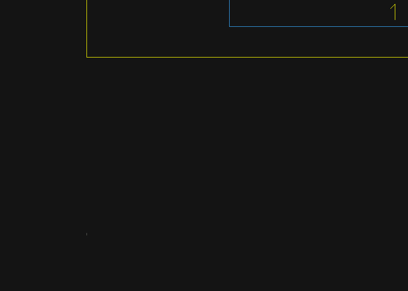

Guten Morgen,
beim Regenerieren einer Zeichnung erscheint dieser Hinweis.
Habe daraufhin mal alle Fanglinien gelöscht und dann sogar den kompletten Zeichnungsinhalt, aber der Hinweis erscheint immer noch.
Weiß jemand woran das liegt?

Vielleicht irgendwo im Nirwana
Mit dem suchen Menü in der Zeichnung alle Fanglinien suchen und löschen
STRG-F Fanglinie Alle Suchen

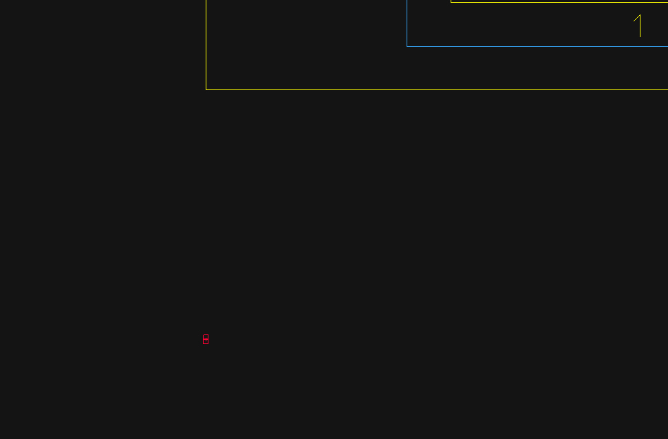

Falls es noch interessiert,
die besagten Fanglinien befinden sich in der Nähe der unteren linken Zeichnungsecke. Sie sind winzig, eigentlich mehr ein Fangpunkt als eine Linie, und werden offensichtlich nicht vom Suchentool entdeckt. Sie lassen sich nicht verschieben oder verlängern. Zieht man den Auswahlrahmen darüber kann man sie aber selektieren und somit auch löschen. Die genaue Position scheint von der Zeichungsgröße abzuhängen (Bild DIN A3), aber scheinbar in Verlängerung der X oder Y Achse der Zeichnung.

Die besagt, dass die Fanglinien entstehen wenn man ein Zeichnungselement (z.B. Notiz, Symbol) kopiert und wieder einfügt das vorher selbst auf einer Fanglinie eingerastet war.
Ich möchte mich von dieser Theorie distanzieren und sie ins Reich der Science-Fiction einordnen.
Ich halte dieses Verhalten in jedem Fall für einen Bug, PTC wird es wahrscheinlich "intended behavior" nennen.

Original erstellt von Ford P.:
Ahh, das sind Fanglinien
Kenne diese kleine "Punkte" auch und habe mich immer gewundert, woher die kommen...
Obwohl ich nicht in der SciFi-Szene beheimatet bin, verdächtige ich aber auch kopierte Symbole. Ich war nur immer der Meinung, dass diese "Punkte" 2D-Elemente sind und nicht Fanglinien...
