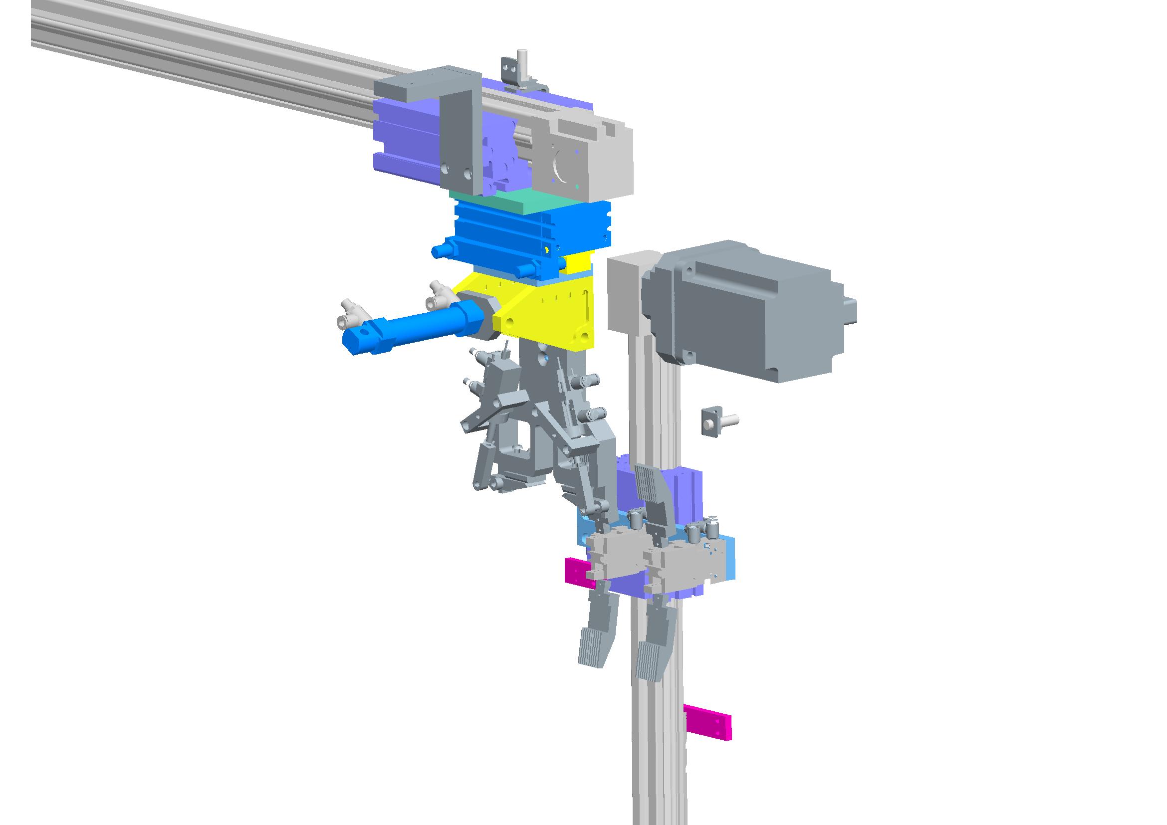

Hallo Forum,
bin gerade dabei eine Mechanismus zu animieren. Dabei wollte ich die einzelnen Bewegung mit Servomotoren definieren, und diese dann zur Animation hinzufügen. Leider schlagen einzelne Servomotoren fehl, wieso habe ich noch nicht herausgefunden.
Gibt's irgend einen Kniff, wie die man Animation funktionsfähig machen kann?

Da sind viele Gründe möglich:
  • Bewegung läuft in eine Endlage
  • Fehlende oder ungeeignete Anfangsbedingung für die Bewegung
  • Definitionsproblem der Bewegung (sehr beliebt, sind Innenkurvenscheiben mit gleichem Konturabstand wie der Durchmesser des Führungskörpers. Da wird aus dem Berührpunkt urplötzlich eine Berührfläche mit vielen Berührpunkten).
  • Ist der Motor vielleicht nicht in die Analyse eingebunden?
  • Falscher Analysetyp (Versuch mit "wiederholte BG" bei WF2)
  • Sehr beliebt ist auch eine falsche Drehrichtung des Antriebs
  • Dann hätten wir noch das Motorprofil mit konstanter Position
  • oder das Motorprofil mit konstanter Geschwindigkeit "0"
  • Gelenkachseneinstellungen (insbesondere Grenzlagen) im Widerspruch zur gewünschten Bewegung
    Das wird wohl nichts mit der Ferndiagnose!

    Hallo Wyndorps
    deine Aufzählung hat mich fast erschlagen, trotzdem danke! Ich werde die angesprochenen Punkte nun halt abarbeiten müssen. Anfangen werde ich zuerst mit der Fehlenden oder ungeeigneten Anfangsbedingung für die Bewegung.
    Ach ja, ich war wohl etwas unpräzis, ich möchte das ganze als Animation machen, und nicht im Mechanismus-Modul.

    Könnteset du vielleicht mal einen Screenshot des Mechanismus machen, damit das Problem etwas deutlicher wird.

    im Anhang findet sich das Bild des Mechanismus.
    Mittlerweile hab ich die Animation zusammengekriegt, und zwar im Mechanismus-Modul. Der grösste Fehler, weshalb der Mechanismus erst nicht funktionierte, war der, dass die Verfahrdauer der Servomotoren so eingestellt war, dass die Gelenkachsen am Schluss genau die Bewegungsgrenze der Gelenkachse erreicht. Dies funktioniert offenbar nicht. Logisch wäre doch, wenn der Grenzwert selber auch noch als gültig interpretiert wird!!!
    Wahrscheinlich würde die Animation auch mit der Animationsapplikation funktionieren, wenn die einzelnen Bewegungen nicht die Grenzwerte erreichen.
