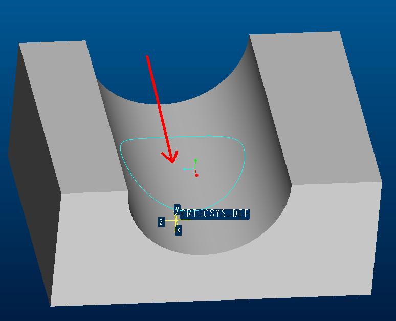

ich muss für meine Semesterarbeit eine FEM Analyse machen. Die Last möchte ich als Flächenlast in einer gekrümmten Fläche modellieren, jedoch will ich nur einen bestimmten Bereich der gekrümmten Fläche auswählen.
Wie kann man denn einen Teil einer Fläche von einer vorhandenen Fläche auswählen (trennen)???
Das angehängte Bild zeigt eine Vereinfachung des Problems, der mit dem Pfeil markierte Berich soll als Fläche wählbar sein.

Servus C128
Sorry hab ich vergessen zu erwähnen... ich benutze das integrierte MECHANICA in ProE.

... indem du z. b. eine neue flaeche konstruierst und dann die funktion trimmen nutzt!
... ansonsten ist das bild recht uebersichtlich ausgefallen!?!

Im integrierten Mechanica erzeugst Du Dir einfach einen Volumenbereich, dann kannst Du auch die Fläche bei der Lastdefinition einzeln anwählen.

... aber er moechte doch nur ein teil einer flaeche anwaehlen und nicht die gesamte flaeche, also von einem wuerfel eine seite, davon aber nur die haelfte!

... genau und dort steht sammelflaeche verwenden. die wuerde ich mir vorher so hintrimmen, dass ich sie direkt pointen kann. bei komplexen flaechen muesste ich ja ansonsten in der funktion alles nachzeichnen, also doppelt aufwand. aber ohne bild ist halt schlecht, vielleicht haben wir beide ja auf unsere weise recht!

Danke, C128 das mit dem VOLUMENBEREICH funzt

... also ich sehe immer noch kein bild, weil ein ä im wort!
... so long
Da hast: http://ww3.cad.de/foren/ubb/uploads/Richi22/Fl%E4cheerzeugen.JPG
