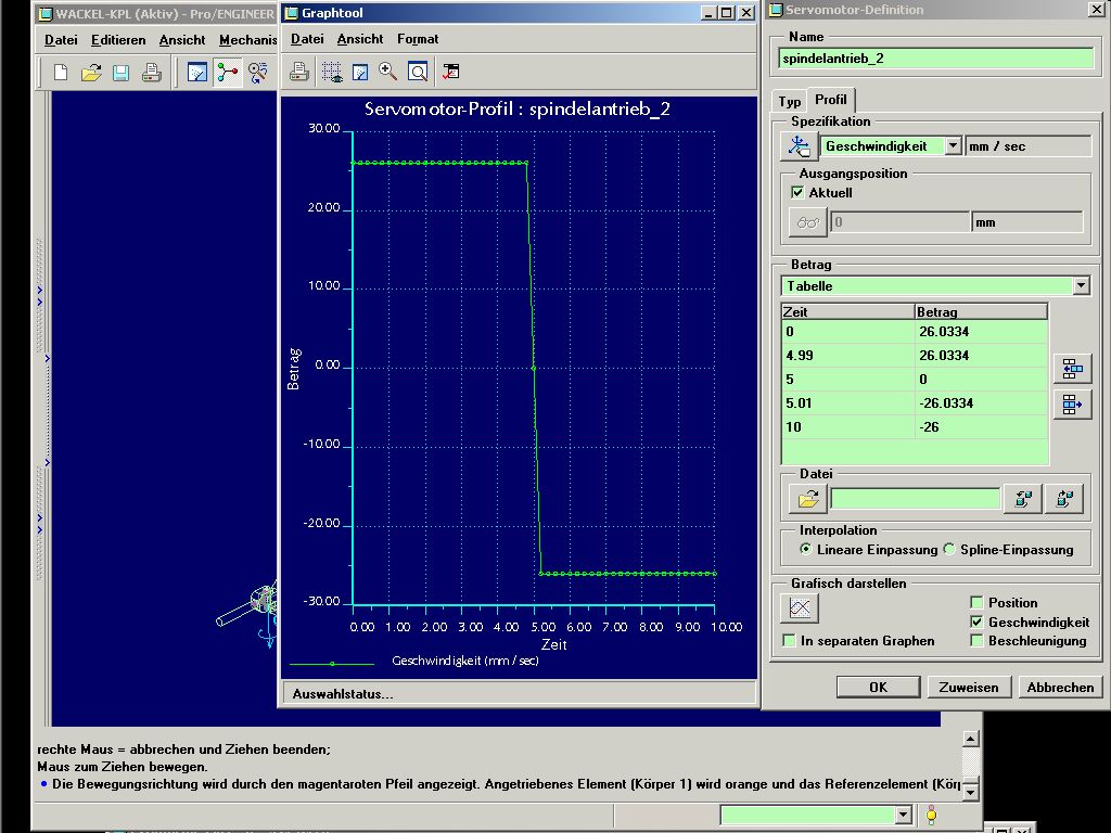

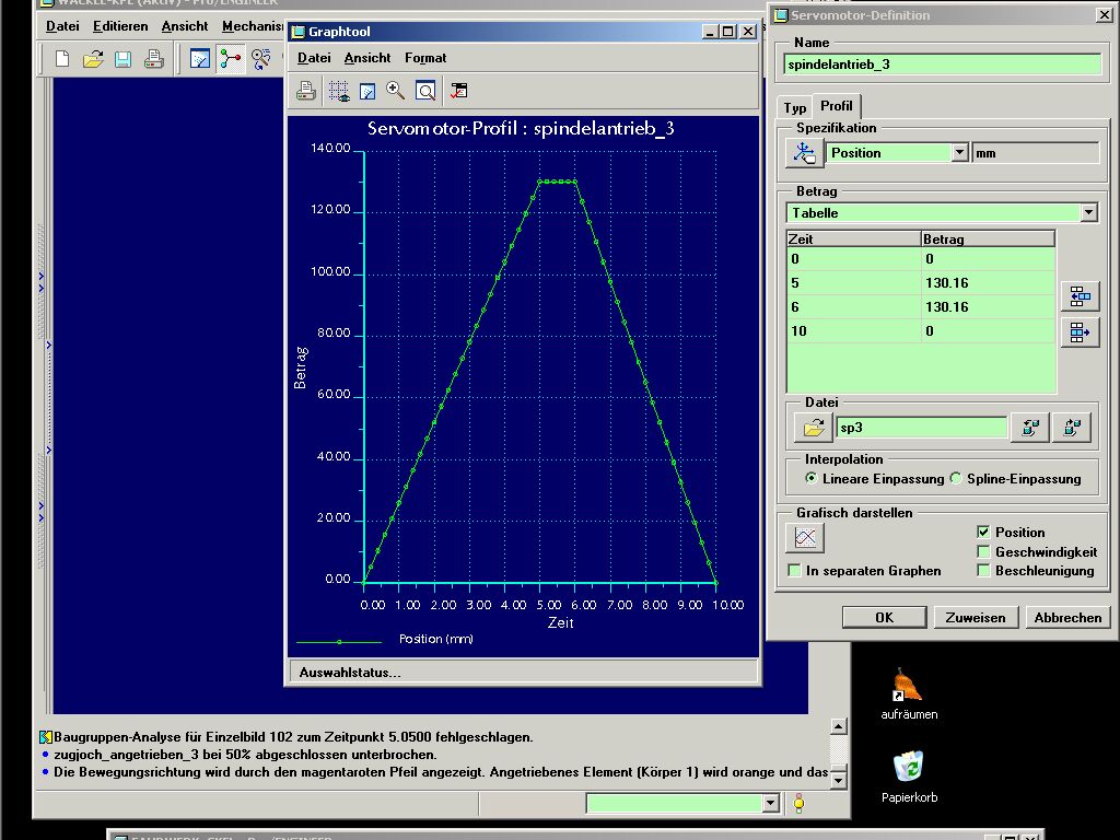

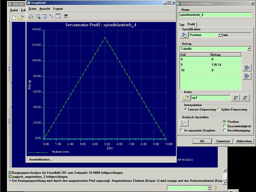

Grüßt Euch!
mein Mechanismus klemmt:
ich habe mal mit verschiedenen Antriebsprofilen experimentiert (siehe Bilder)
-warum funktioniert nur nr2 ?
-mit Hand läßt sich der Mechanismus ohne Probleme bewegen
-es ist immer die gleiche Gelenkachse angetrieben
-der maximal zulässige Weg ist dabei 130,167
-die absolute Genauigkeit der Baugruppe ist 0,005
-die Analysezeit ist immer 10 s
-mit der Zahl der Einzelbilder habe ich ohne Erfolg gespielt- ist das überhaupt von Bedeutung?
-wie bekommt man genauer raus warum der Zusammenbau an der Fehlerstelle scheitert ?
Danke für die Mühe

ohne Modell schwer zu sagen.
Das kann viele Ursachen haben.
-hast mal Du versucht die kritischen Positionenals Regenerierungswert für das Gelenk vorzugeben?
-die Zahl der Einzelbilder ist bei der Analyse von großer Bedeutung. Zwischen den Bilder wird interpoliert. Sind die Bewegungen nicht fließend (stetig) und der Abstand zwischen 2 'Bildern' zu groß kann es dadurch zu Problemen kommen.
-Es gibt Wochenversionen, die bei bestimmten Analysen bei denen die Bewegung z.B. durch Sinusfunktionen def. werden nicht die korrekten Ergebnisse liefern. Also bitte Systeminfo mit Wochenversion.
-Grundsätzlich sollte der Meachanismus mehr Bewegungsraum in den Verbindungen haben, als für eine Analyse notwendig, sonst kann eine solche Fehlermeldung allein durch die Interpolation an Endpunkten hervorgerufen werden.

danke zu erst
-vom Ansehen gibt es meiner Meinung nach nur ein kritisches Gelenk.Dieses ist eines zwischen zwei Koppeln, die sich in Strecklage zum Zeitpunkt Null befinden. Aus der Strecklage werden sie aber definiert bewegt.
- kann mir proE die Stelle an der es Schwierigkeiten gibt genauer mitteilen , als nur zu sagen "zusammenbau gescheitert"?
-die anderen Tipps probiere ich noch aus

erstellt am: 21. Nov. 2006 18:51    Editieren oder löschen Sie diesen Beitrag!  <-- editieren / zitieren -->   Antwort mit Zitat in Fett Antwort mit kursivem Zitat
o.k. das mit den Infos vergessen wir mal, habe ich auch schon lautstark bemängelt.
Kniegelenk in Strecklage - gaaaanz heikel
Also möglichst vermeiden oder die Bewegung auf Eindeutigkeit zu diesem Zeitpunkt überprüfen.
Du solltest überprüfen ob der Antrieb an einem anderen Gelenk sinnvoller wäre.

-die Eindeutigkeit der Bewegung des Koppelgelenks in Strecklage ist gegeben, hier wird auch nicht angetrieben.
-aber eine starke Erhöhung der Bildrate (500) hat Erfolg
Danke und Gruß
