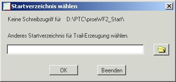

ich habe ein eigenartiges Problem. ProE startet nur noch mit der Fehlermeldung "Kein Schreibzugriff für Verzeichnis xy", obwohl der Nutzer (Hauptbenutzer) Vollzugriff auf das Verzeichnis hat. ProE irrt also klar.
Mit Administratorrechten besteht das Problem nicht. Das ist aber keine gute Lösung.
Mir fehlen die Ideen, wo ich den Fehler suchen soll.

Versuchs mal mit einem anderen Startverzeichnis:
Einfach in Deiner Startverknüpfung unter "Ausführen in" ein Verzeichnis angeben, dass Du unter diesem Benutzer angelegt hast.

Das Verzeichnis für die Traildateien gibt es nicht oder der Zugriff darauf wurde verweigert.
Wähle für die Traildatei erst einmal das TEMP-Verzeichnis und kümmere dich dann mal um die Konfiguration und dort besonders um die eingestellten Verzeichnisse.

Danke für die Antworten. Ich habe als Startverzeichnis zunächst D:\Temp eingestellt: keine Besserung. Danach C:\Temp : auch keine Besserung. Beim Prüfen der Schreibrechte stellte ich fest, dass dem Nutzer Schreibrechte auf c:\Temp fehlten.
OK. Problem behoben. ProE akzeptiert als Startverzeichnis nun wieder den gewohnten Ordner.
So weit so gut. Nun stellt sich die Frage: Was will ProE in C:\Temp, auch wenn das Startverzeichnis AUSDRÜCKLICH auf zum Beispiel D:\Temp steht. Die Umgebungsvariablen TMP und TEMP zeigen auf C:\Dokumente und Einstellungen\Nutzername\Lokale Einstellungen\Temp.

ProE schreibt seine Trail-Dateien in den Pfad, der unter der Config-Option TRAIL_DIR eingetragen ist. Wenn also C:\Temp dort eingetragen, will ProE dort auch hinschreiben.

im Startverzeichnis stand eine current_session.pro mit folgendem Eintrag:
trail_dir c:\temp
Obwohl ich mir nicht sicher bin, ob dieser Eitrag vielleicht beim experimentieren dazu gekommen ist...
