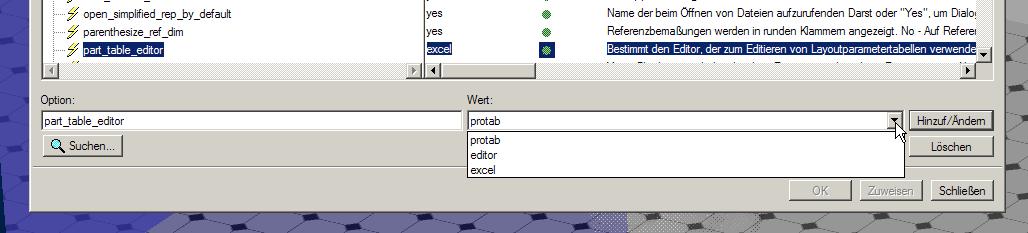

hallo!
man kann doch in der confi.pro auf einen anderen editor verweisen.
pro_editor_command und dann den pfad zur excel.exe angeben hätte ich gedacht funktioniert aber nicht.
ich würde gerne excel für muster tabellen verwenden.
wie muss ich das anstellen?

Excel ist nun mal kein Editor, sondern ein Tabellenkalkulationsprogramm. Daher wirst du auch nicht viel Glück haben mit deinem Vorschlag. Pro/E braucht ASCII-CODE. Aber du kannst z.B. mit Excel Analysen mit xls-Dateien durchführen.

Außerdem: Familientabellen kannst Du alternativ mit dem internen Editor oder Excel editieren. Mustertabellen leider nicht ohne weiteres.
Die könntest Du in Excel erzeugen, die nötigen Formatierungszeichen (Speicher mal eine aus Proe/E, um zu schauen, wie die aussehen) hinzufügen, als Text speichern und in Pro/E verwenden.
Lohnt sich natürlich nur, wenn die Tabellen wirklich groß sind und einem Excel-Funktionen was nützen.

Option "Part_Table" auf "Editor" setzen (ob es genauso heißt weiß ich nicht 100%, da ich hier kein ProE hab. Ich arbeite aber gerne mit der Einstellung...(hat auch was von Excel    )

hier ist die korrekte Syntax. Habe Pro/E gerade offen (WF3). Aber dient nur zum Editieren von Layouts.
