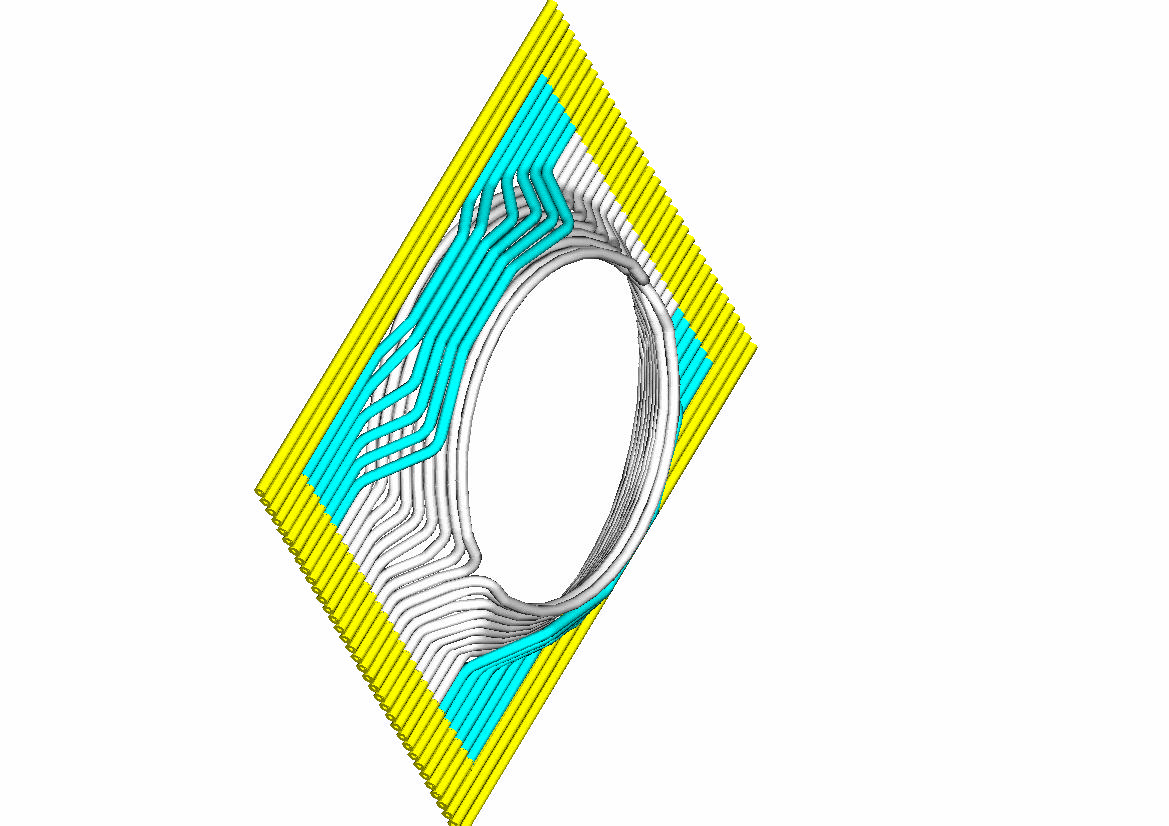

nachdem mir schon viele Beiträge in diesem Forum geholfen haben, habe ich diesmal ein Problem auf das ich so keine Lösung gefunden habe.
Wir hier in unserer Abteilung setzen ProE in einem recht ungewöhnlichen Arbeitsgebiet ein. Es geht bei uns um Rohrausbiegungen in Membranrohrwänden. (siehe Bild)
Die Rohre dürfen jedoch einen festgelegten MAXIMALEN Abstand zueinander nicht überschreiten. (Ein Problem der Wärmeabführung)
Kennt jemand eine Möglichkeit wie man in WF2-130  bezogen auf den Verlauf von 2 im 3D Raum verlegten Rohren den MAXIMALEN Abstand zueinander messen kann?

ich kann mich da dunkel an ein Übungsbeispiel erinneren, dass ich im 2000i zu BMX gemacht habe.
Dabei wurde mit Hilfe einer Multiziel-Konstruktionsstudie der Minimalabstand zwischen 2 Rohren optimiert.
Wenn ich mich richtig erinnere, wurde mit Hilfe einer Analyse der Abstand gemessen. Danach die Studie erzeugt (Zielwert war der Abstand, als änderbare Variablen wurden die Leitkurvenbemaßungen verwendet).
Als Resultat der Studie bekamm man eine Tabelle. Von dieser Tabelle konnte man sogenannte Ableitungen erzeugen, die gewisse Einschränkungen hatten - also man filtert den ursprünglichen Datensatz.
Nach dem Filtern konnte man sich die entsprechenden Datensätze im Modell ansehen.
