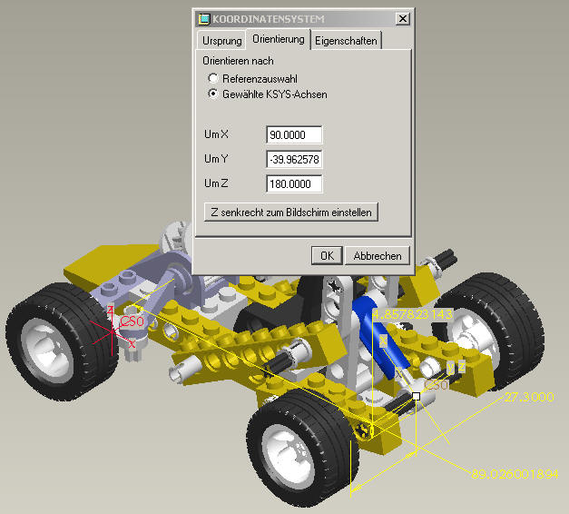

wie kann ich ich in möglichst einem Abwasch Translation und Rotation von einem Koordinatensystem zu einem anderen messen?! Bitte keine Lösungen mit nur Matrix.
Danke.
Kalle_ok

Kann man in WF so machen:
in der BG ein neues KoordSys auf eines der zu messenden legen, dann die (Ursprungs-)Referenz auf das andere legen (in der Praxis einfach nacheinader beide anklicken) und - voila! Das neue KoordSys bleibt wo es ist und ist nun ein prima Veratzkoodinatensystem des anderen. Im Dialog kannst Du dann alle Werte lesen...

Abstand kriegst Du definitiv mit Analyse Feature raus
Rotations-Winkel wahrscheinlich nur über große Umwege Winkelmessungen von Koordinatensystem zu Ebene senkrecht zu den Achsen des zweiten CSYS
Darf ich mal raten für was Du das brauchst Du möchtest eine Transormation von einem Csys zu einem zweiten für ein vorhandenes Geometrieelement definieren.
z.B Fläche Kopie bewegen Ausgangspunkt ist erstes CSYS Ziel ist zweites CSYS
Hallo Alois,
gut geraten - Leider daneben...
Nach einer relativen Platzierung eines Teils soll dieses auf eine absolute verwendungsgenaue Platzierung umgebaut werden...
